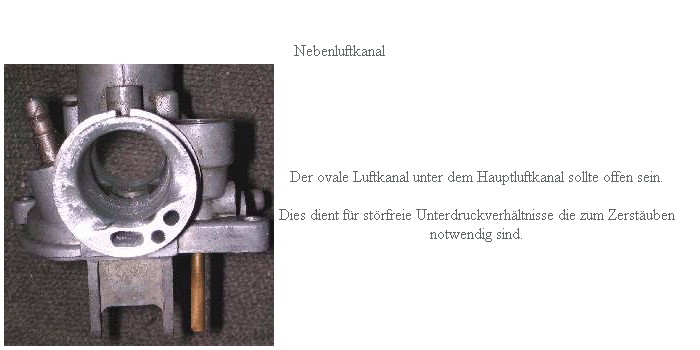

  • nein! er hat bestimmt einen neuen bvf wo hinten bei dem ovalen luftschlitz ein messing stopfen drine steck! fräse mal das teil raus und wirst sehen es wird gehn mit ner 90er düse!
    beim kumpel ginge es nur mit 68düse beim 60er 4kanal und ohne luffi.
