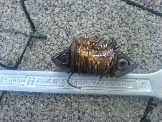

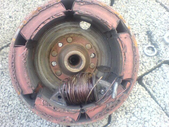

    Erstmal muss ich aber nun auf Teile warten, sowas irres hab ich noch nicht gesehen vorher, weder bei Simson noch bei anderen Marken.
    Da hat sich die Lichtspule gelöst und hat den ganzen Motor blockiert.
    Naja, Mal hoffen dass AKF die Spule und die passende Grundplatte liefern kann, der Geber hat auch was abbekommen. Ist der eigentlich bei 6 und 12 Volt gleich? das kann man im AKF Shop schlecht abschätzen.

    Hier mal Bilder von dem Elend:

  • Geber sind immer die gleichen, ebenso wie die Ladespule (die sich aber von der, der U-Zündung unterscheidet).
    Nur die Bremslicht- und Abblendlichtspule sind anders aber da müssteste ja wissen, was du brauchst ;)
    Naja, kA wie gut die neuen Nachbaugeber sind aber die originalen sind ja auch nicht immer das Gelbe vom Ei mit den teilweise grausamen Lötstellen. Hab meinen auch schon reparieren müssen.

  • Ah, gut zu wissen mit dem Geber! Ist meine erste 12 Volt, sowas modernes hatte ich noch nie ;)
    Werd ich mal hoffen, dass ich nen tauglichen Geber bekomme, ich hab zwar noch einen originalen im Lager gefunden, aber der ist auf ner komplett bestückten electronic Grundplatte vom S50, die will ich nicht unbedingt zerlegen.
    Lichtspule ist im Eimer, da hab ich die für Halogen bestellt, weil die Kiste HS1 Licht hat. War die einzige im Shop, die plausibel schien.

    dieser absatz wurde erst ab baujahr 93 verbaut! die ersten nachwende 50kmh modelle hatten denn noch nicht und da dieser ja sogar vorwende ist wird er diesen absatz ganz sicher nicth haben! export hin oder her ne kerbe hat der ganz sicher nicht ;) (vorausgesetzt es ist noch der orginale motor drin)
    meinst du nicht das durch die aktion mit der lichtspule die kurbelwelle evtl ein schlag bekommen hat?

    Also die Welle läuft rund behaupte ich mal, ohne mit der Messuhr dran gewesen zu sein.
    Wenn er wieder eingebaut ist, drehe ich ihn mal durch und schau mal was die Uhr sagt.
    Die Lager haben jedenfalls nix abbekommen, da ist kein Spiel drin.
