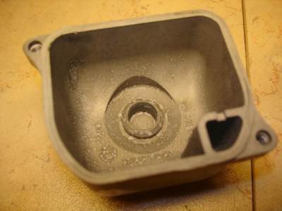

habe gestern meineb Vergaser im Ultraschall Bad gereinigt. Mit klarem Wasser.
Hab ihn danach trocknen lassen. Er ist auch gut sauber geworden aber im Schwimmergehäuse haben sich irgenwie rückstände (weiße flecken) gebildet, die wie kalk aussehen. Wie kann ich so etwas vermeiden???

indem man destiliertes wasser anstatt klares wasser nimmt .....denn im destilierten wasser sind keine mineralien kalk oder sonst son schnott ...deswegen ist das auch schädlich ür den körper

benzin und stahlwolle....
ich hab nichts mehr drin , alles sauber...

einfach nochmal trocken auswischen, denn da kann man nix vermeiden.
Das ist Aluminiumoxyd (jedes unlackierte Teil aus Alu beginnt bei Kontakt mit der Außenluft zu korrodieren = oxidieren ) und ist normal. Da bildet sich ja nix neues, wenn das Teil in Gebrauch ist.Gruß Lutz

Und können die Rückstände sich nachteilig auswirken oder kannichdas jetzt so lassen.???
Sonst schmeiß ich das teil nochmal ins bad. -

machs lieber in nem benzin oder ölbad

Hilft es auch wenn ich jedes Teil im Vergaser nach so einem Ultraschallban n bissl einöle vorm zusammenbau?

ne, weil dir dann die gülle die düsen verstopft
