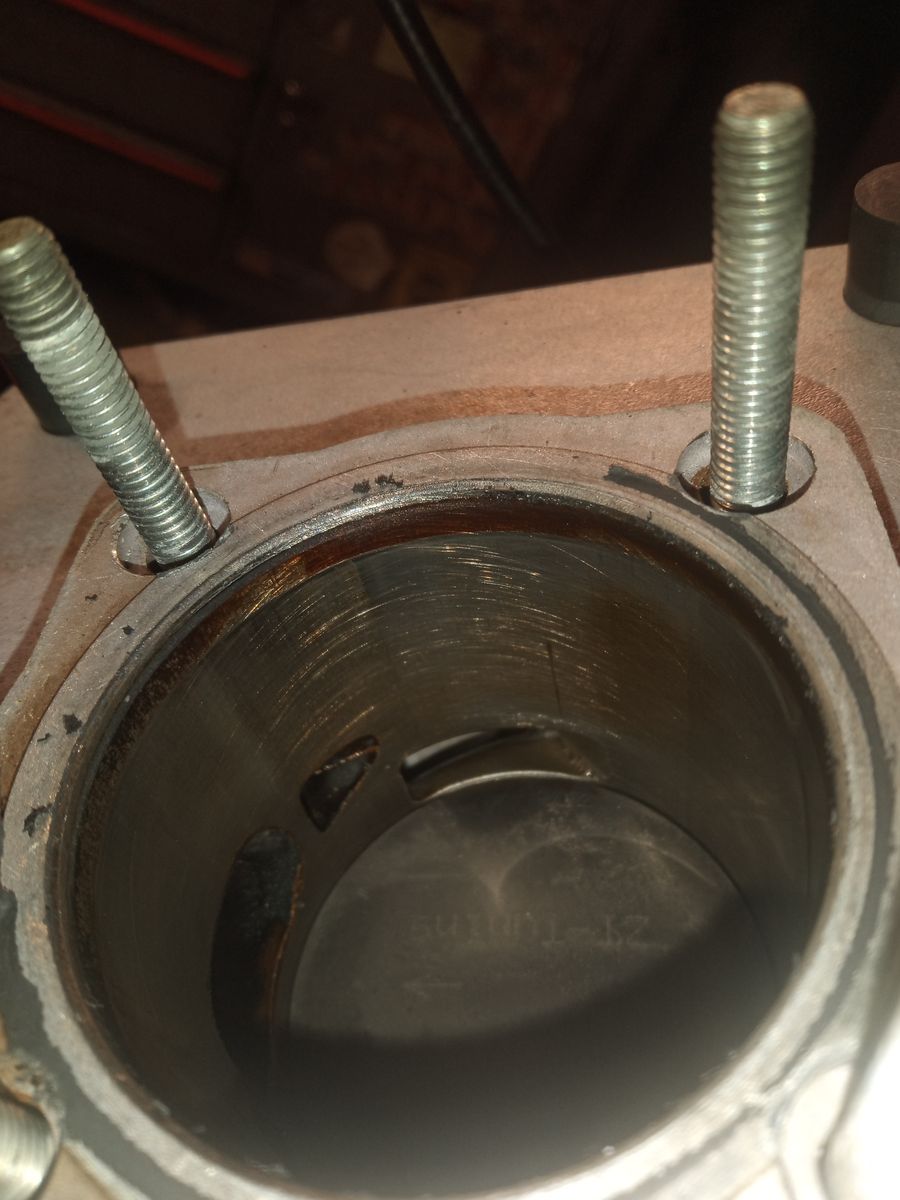

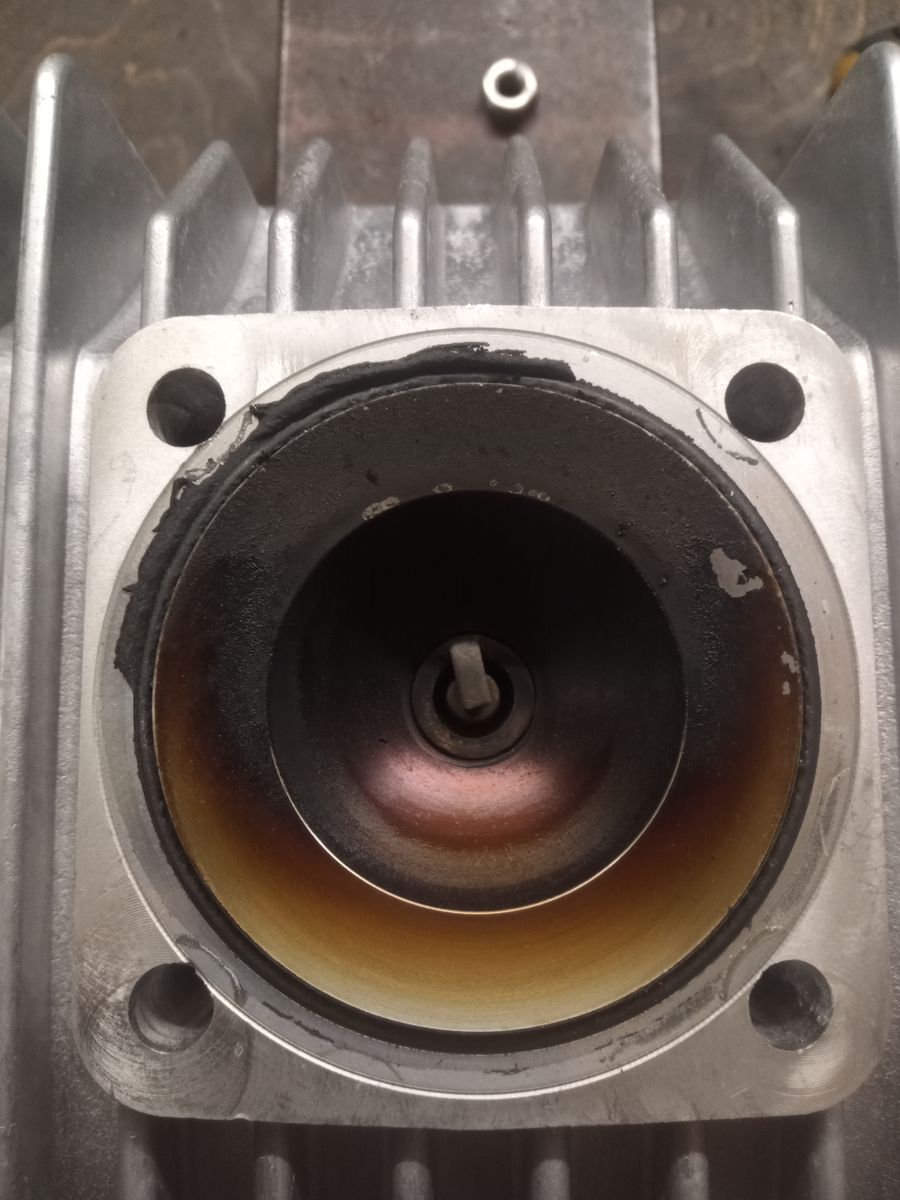

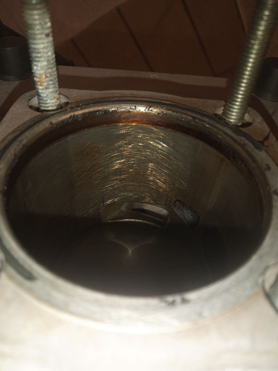

    Habe noch ein paar Bilder gemacht von Laufbuchse und dem 10:1 Kopf den ich rausgeschmissen hab......Kerzenfarbe könnte wirklich noch etwas heller sein wobei das jetzt kein Vollgas Kerzenbild ist

    den benzinhahn habe ich zerlegt, aufgebohrt und gemessen waren über 300ml die minute........bin auch schon öfters mehrere km Vollgas gefahren ohne anzeichen von magerlauf oder klemmer ......die laufbuchse sieht gut aus und weißt noch den kreuzschliff auf
