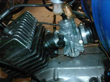

Re: svi 90 projekt
nur ma so, ehe wir den 24er Mik inklusive anschlussplatte hatten, hats auch 5 wochen gedauert....SM is halt lahm
