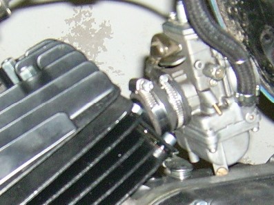

    also als zusammenfassung:
    susuki rg 80 ansaugstutzen
    flansch des stage6 ansaugsystems
    maße:
    stage 6: durchlass 24mm, anschluss 31mm, stehbolzenabstand 60mm
