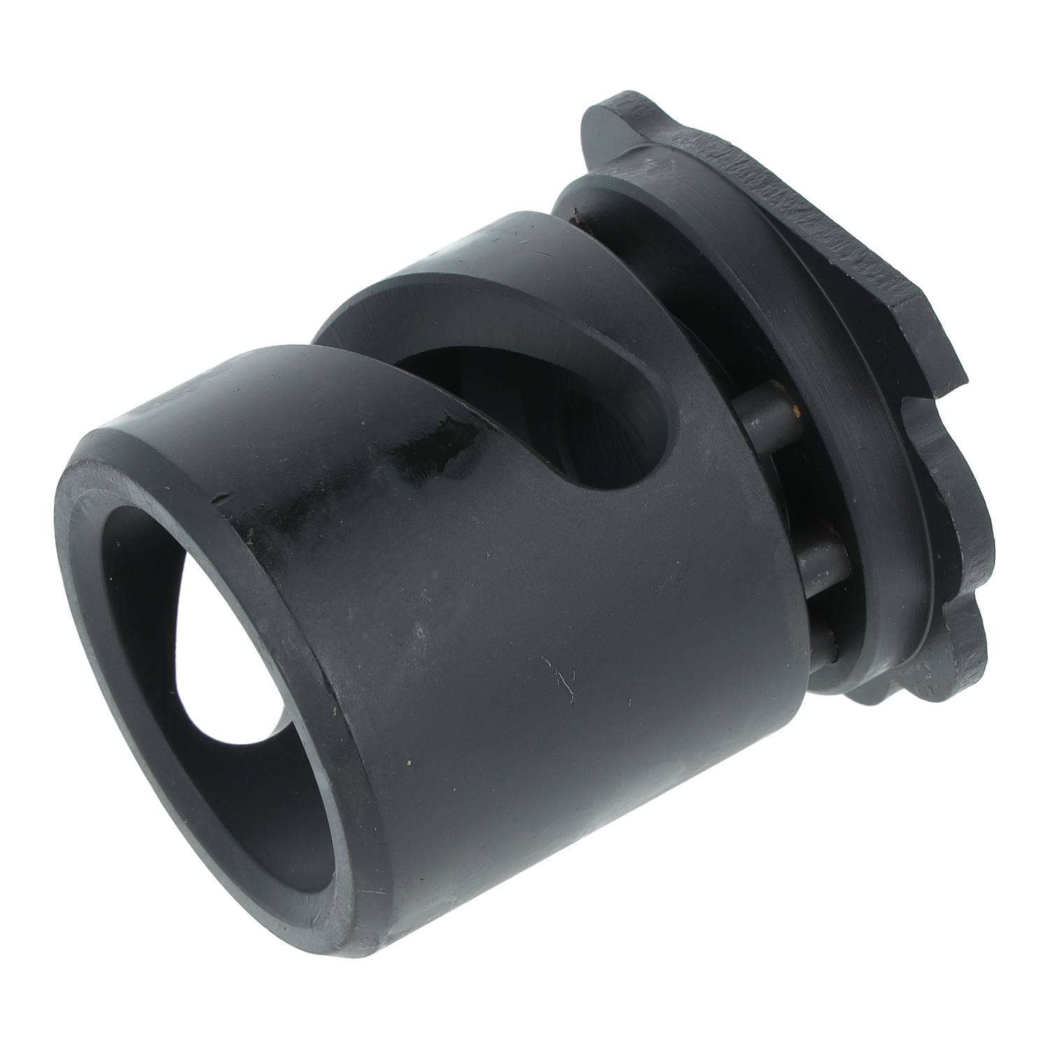

Das ist eine Schaltwalze:
[Blockierte Grafik: http://www.mza-vertrieb.de/images/artikel/normal/13503.jpg]
Zu finden: sie sticht dier sofort ins Auge wenn du den linken Deckel abmachst (vorher öl ablassen) aber ich bin mir ziehmlich sicher, dass es reine Einstellungssache ist.
Re: problem mit ms50 getriebe ( 5 gang )
Das Bild von der Schaltwalze hast du ja nun gesehen. Und was ist wenn sie Spiel hat ? Dann kannst du nicht ordentlich schalten, Mann. Also Sicherrungsring 12x1 und Ausgleichscheibe prüfen. Wenn das alles ok ist und die Walze tatsächlich kein Achsialspiel hat dann mußt du den inneren Schalthebel und die Übertragungsteile noch man angucken. Wenn da auch nix fehlt, lose oder ausgeschlagen ist, hilft nur penibel einstellen

so, hab heute ma den kupplungsseitendeckel abgemacht, die kupplung abgemacht un dann musste ich feststellen das die schaltwalze ( rot im bild) achsialspiel hat! da wir ja ne so gut sortierte werkstatt haben hatten wir noch paar ausgleichsscheiben da und dann hab ich da eine unter den federing gemacht => achsialspil ist äußerst minimiert ( kaum mehr spürbar )
dann hab ich noch die anderen teile kontrolliert=> scheinen mir alle ok außer das dingens, grün im bild, hatte meiner meinung nach auch weng viel spiel kann aber auch sein dass das so normal ist..
