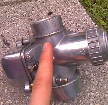

So mal ein Bild, das ist aber erst vorpoliert. Ja aber beim verchromen muss zuvor auch poliert werden. Ich persönlich, würde den Zylinder bei nem Motor schwarz lacken und auch das Gehäuse. Nur die Seitendeckel polieren. Und wenn man Sandstrahl ist das auch nicht die Wucht, weil die Fläsche so rau ist, dass sich schön der Dreck ansetzen kann, also pflegen musst es dann auch.
