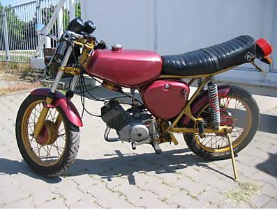

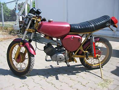

    Ich hoffe, man kann den Kreis im ersten Bild erkennen. Dort sieht man, dass eine Strebe nach unten zur Schwinge geht. Das Schutzblech "schwingt" beim Fahren also mit. Die Strebe müsste dann genau hinterm Stoßi sein...
    Verstanden ??

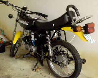

    also da gibt es viele möglichkeiten die ich schon gesehen habe, entweder du verbindest es mit der schwinge so kann es nah am reifen sein ohne das der es jemals berührt oder am rahmen da mußt du aber den federweg berücksichtigen.
    ich habs so...mit 2 schutzblechen gelöst und die polizei hat mich seit dem ich es dran habe eine angehalten, mängelschein aber weil ich das nummernschild so gebogen hatte das man die zahlen nicht lesen konnte, das schutzi hat se nich gestört also legal!!!

    ne ne das hamma alles selber gemacht.
    wir haben ein vorderes schutzi genommen, das hat ja schöne löcher, es designt sprich zugeschnitten und dann mit gewindestangen an der schwinge verbohrt (das war mein versuch und ist gelungen) meine kumpels haben dann rohrhalter an die schwinge und die abstehenden gewinde mit dem schutzi verbunden.
