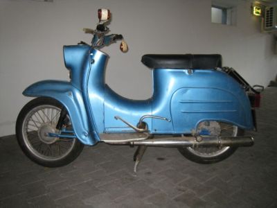

    Von meiner Frau habe ich eine KR 51/1 BJ 74 zum Geb geschenkt bekommen, damit ich in den Wintermonaten etwas zum basteln habe. Die Schwalbe stand die letzten 7 Jahre und springt wie erwartet auch net an. Der Zustand ist schlechter als erhofft aber besser als erwartet.
    Folgendes habe ich vor:
    - Demontage
    - Rahmen und Tank strahlen und in silber (Alulook) pulvern
    - Karosse strahlen und in dunkelbraun metallic lacken
    - Lenkerabdeckung und Kleinteile in Chrom
    - Vorne nen bissl tiefer, aber ich weiß net wie
    - Neue Felgen, wahrscheinlich chrom; Taubert rät mir zu Alu, da diese besser sein sollen :?:
    - kleine Blinker und nen kleinen Customspiegel in chrom
    - Motor muss regeneriert werden, allerdings kenn ich mich damit garnet aus
    - die Schwalbe soll weitestgehend original bleiben bis auf einige Kleinigkeiten
    Heute habe ich schon ein bissl demontiert. Ich bin mir net sicher, ob ich den Tank eventuell nach 7 Jahren Standzeit komplett ersetze und net aufbereite.
    Bei Taubert habe ich heute neue Bowdenzüge, nen neuen Komplettauspuff, nen neuen Vergaser, nen Benzinhahn, Gasgriff und Schalter bestellt.
    Falls ihr noch Ideen habt oder ich etwas vergessen habe, was unbedingt erneuert werden sollte nur her damit :wink: Bin für alles dankbar.

    Na das seht doch nach einer guten Basis aus...
    Obwohl man davon ausgehen kann, das sie schonmal zerlegt wurde. Der Lack ist nämlich nicht original :mrgreen:
    Ein kleiner Tip von mir, wenn du mehrere Teile brauchst, frag bei Taubert nach einem Mengenrabatt! Die sind da sehr kulant und freundlich...

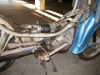

    Ich denke, dass der ursprüngliche lack auch in blau war. siehe Hinterradaufhängung. Die Schwalbe wurde lackiert ohne diese auseinander zu bauen. siehe Motorabdeckung usw. Wie bekomm ich eigentlich den Motor am besten von außen gereinigt?
    Hier noch ein weiteres bild vom Rahmen und Motor.

  • Re: Mein ersten Neuaufbau KR 51/1 BJ 1974
    Naja muss nicht zwangsläufig sein.
    In der DDR hat man die Teile genommen, die da waren! Farbe egal...
    Ich denke eher das die Schwalbe von dem Vorbesitzer umlackiert wurde!
