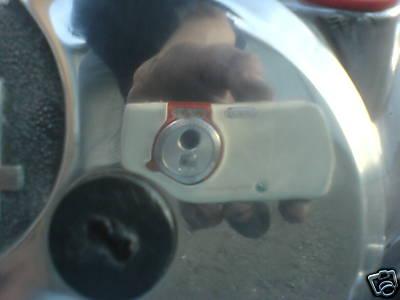

  • Re: Kann man so gut mit elsterglanz polieren
    was daywalker erzählt ist humbuck
    elsterglanz ist eine feine sache und wie auf dem foto ist es möglich vllt sogar nicht besser und wenn daywalker vor dem poliern mit dem elsterglanz nicht schleift dann soll der sich nich wundern das da kein ergebnis kommt....und bohrmaschine und handschuhe...owei owei dann viel spaß wenn du dich mal verfängst :crazy:
    hier bitte, das is meiner gewesen ^^
    sieht, finde ich, nicht mal schlecht aus das hab ich mit dem polierwachs ausm baumarkt von Schleichwerbung!!! wolfcraft! gemacht hat 4 € gekostet (+ 5 für dremelaufsätze)
    mit dem flüssigen sch**** hab ich sowas vorher nie hinbekommen (Sonax, Elsterglanz, Metall Polish, etc.)
    EDIT: Ach und ohne Handschuhe, ... naja, man siehts auf dem Bild was ohne Handschuhe passiert, ....
