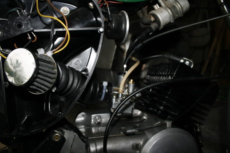

    Falls keine weiteren Luftzufuhrmöglichkeiten da sind, solltest du noch ein paar Löcher in das Gehäusemittelteil bohren. Oben wäre sinnvoll.

  • Re: Simme springt wunderbar an/wenn Motor warm, nicht.
    Zitat
    Jau, versuch einfach mal ohne Seitendeckel zu fahren. Wenns dann besser ist weist du bescheid.
    Mach ich eigentlich schon die ganze Zeit, aber ich kann es mal mit Seitendeckel probieren.
    Zitat
    hat dein Kasten oben noch nen zusatzrohr bzw Zusatzöffnungen?
    Nur die Standardluftöffnung, aber d ich im Mom. noch ohne SD heize, habe ich mich noch nicht weiter drum gekümert.
    _____________________
    Also sollte der Motor, dem Bild nach, geügend Luft bekommen, wenn der Seitendeckel abbleibt?
    @ schlaazer
    Ich vermute dein Problem in der zu hohen Wärmeentwicklung. Wie warm wird denn dein Polrad? Ich glaube nicht an einen zu warmen Vergaser. Denn, wenn du das Möp nicht aus machst (zB. im Stand) geht es ja auch nicht aus. Mal abgesehen von deinem Standgasproblem. Das hängt eher mit deinem Geber auf deiner GP zusammen. Du hast wahrscheinlich ein thermisches Problem. Überprüf das mal.
