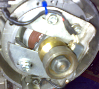

hey leute
so ich habe jetzt mal die zündung von emot photographiert...[attachment=0:1rww3nwd]batt.jpg[/attachment:1rww3nwd]
