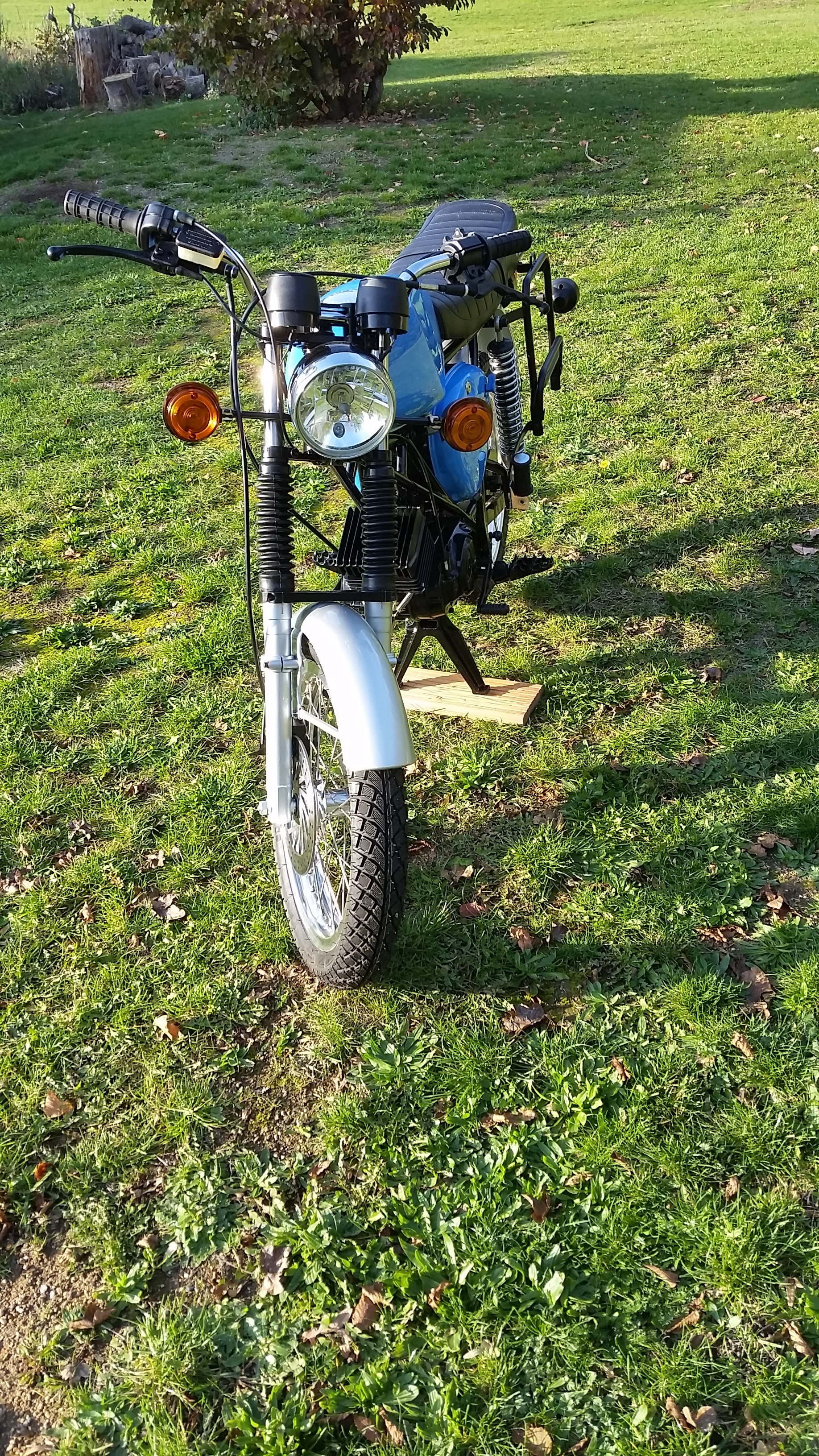

ich überarbeite gerade eine S50B. Dort wurde eine Vape 70/3 verbaut mit Blinkern und H4 Licht vorne.
Die alten Kabelschuhe an den Kabeln habe ich erneuert. Die Massepunkte am Rahmen habe ich gesäubert, blank geschliffen und mit Fett wieder montiert. Den Leitungsverbinder habe ich auseinander gebaut, die Steckkontakte angeschliffen und gefettet wieder montiert. Danach habe ich nach dem Schaltplan S50B Vape von S50.de (oldtimer-fahrzeugteile) die Kabel gesteckt. Beim Schaltplan gibt es beim Zündschloss die Klemme 58b. Diese habe ich nicht, ich habe es an die 59b gesteckt.
An den 3er Steckkontakt habe ich die ganzen Kabel gesteckt, unter dem 3er Kontakt blieb der Stecker frei. Auf dem Zündschloss ist beim 3er Kontakt die 59 abgebildet. Ist das richtig, da auf dem Schaltplan die 59 frei bleibt.
Folgendes funktioniert: Licht (Abblend und Fernlicht), Lichthupe; Hupe; Bremslicht und Rücklicht.
Folgendes funktioniert nicht: Standlicht, Blinker, Stellung beim Zündschloss. In Stellung 0 kann man das Fahrzeug starten und es funktioniert das Licht vorne, Stopplicht hinten, Lichthupe und Hupe. In Stellung 1 funktioniert Licht vorne, Rücklicht, Bremslicht und Hupe. In Stellung 2 und 3 lässt sich das Moped nicht starten und es funktioniert auch keine Hupe etc.
Könnt Ihr mir helfen warum die Stellung am Zündschloss nicht passt und wie ich die Blinker hinbekomme.
Danke!

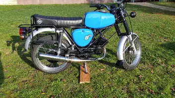

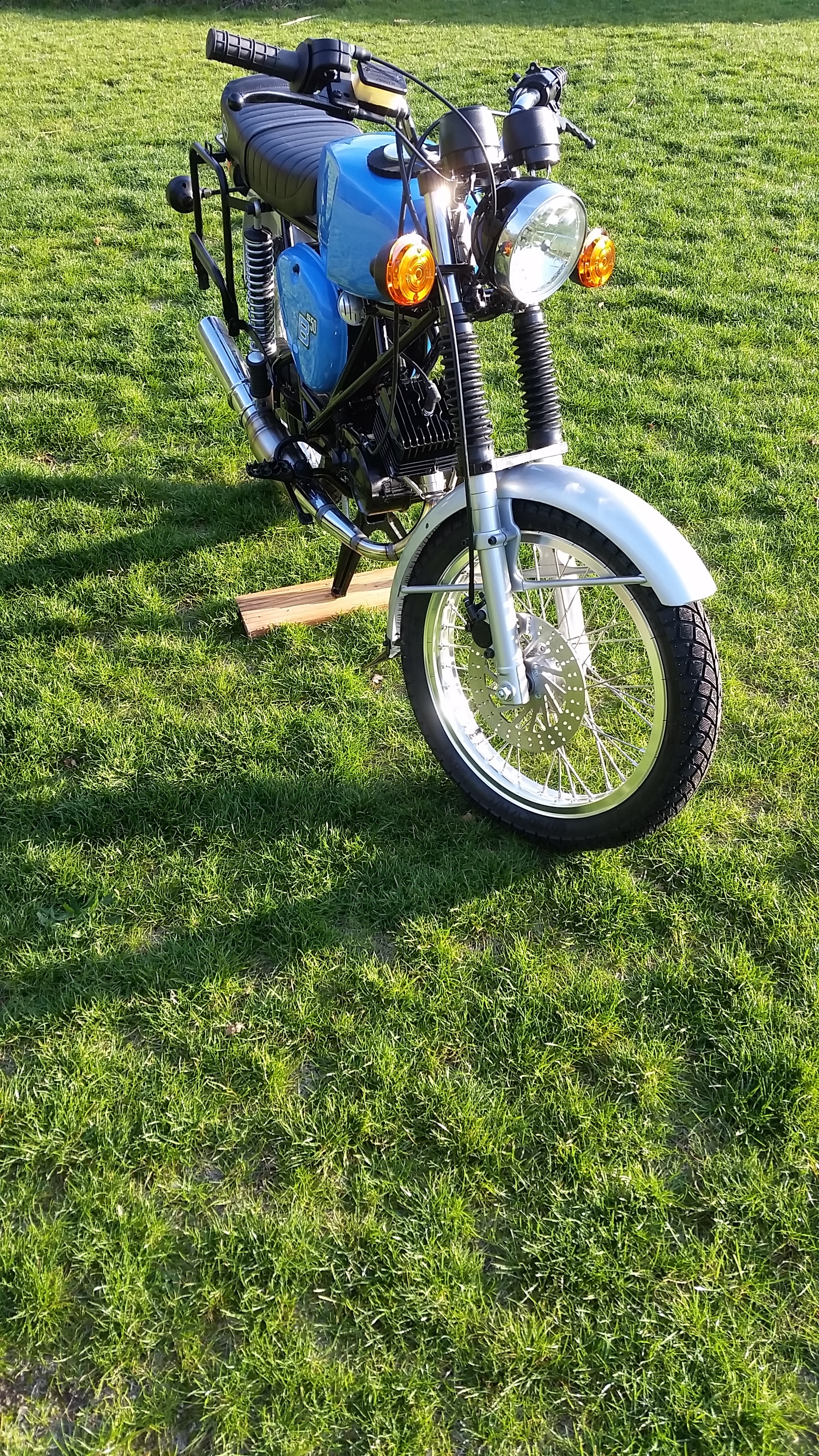

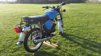

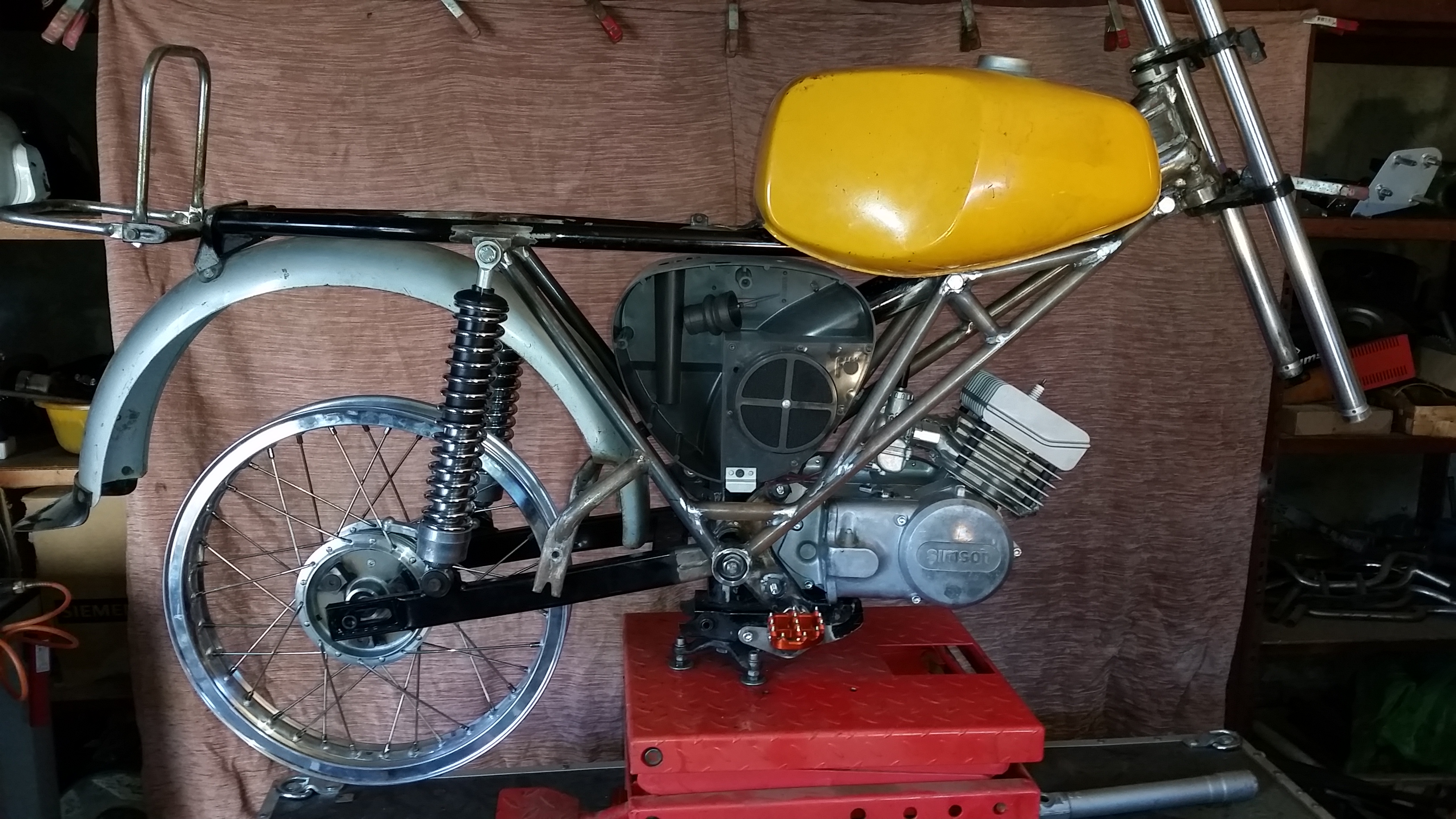

Zum Aufbau ein paar Details.
-Marzocchi Gabel, oben schraubbar, Dämpfung verändert, gekürzt auf Wunschmaß
-Gabelbrücke unten umgebaut auf Kegelrollenlager, Lenkerschloss unverändert sowie Lenkanschläge
-Gabelbrücke oben von CNC Bombast
-Gabelstabilisator über dem originalen Strebenschutzblech
-MZ Lenker mit Lenkerklemmen von CNC Bombast
-Domino Schnellgasgriff, Original Scheibenbremspumpe mit Sattel und Stahlflexleitung
-17"Felgen mit 1.6 vorne und 1.85 hinten, Hochschulterfelgenhorn, dickendverstärkte Speichen
-Federbein hinten JWSPORT mit Uniball Gelenken, gekürzt oben auf Wunschmaß
-Kastenschwinge umgebaut auf Nadellagerung von der KX80
-Verstärkter Kettenradträger hinten JWSPORT mit Ruckdämpferumbau von Ronge
-S50 Tittenlampe vorne mit H4 Scheinwerfer
-Zündung Powerdynamo
-Motor 100ccm, 2Kanal, Drehmomentauslegung
-5Gang Getriebe lange Übersetzung
-geradverzahnter Primär ORP Kupplung Version 4
-Mikuni Vergaser, Luftfilterkasten mit Durchlass 40mm
-Auspuff JWSPORT
-Bremsgestänge mit Kugelgelenk
-Gefrästes Distanzstück für Bremse hinten
-Seitengepäckträger
-Rahmen aufwendig umgebaut/verstärkt
-ZAP Fußrasten
-Fußrastenträger aus Vollmaterial, Halterungen verstärkt
Schwarze Teile sind pulverbeschichtet
Der Rest ist lackiert
Detailbilder folgen noch
Der Aufbau ist in den letzten Zügen.
Nur noch Kleinigkeiten dann ist es fertig.

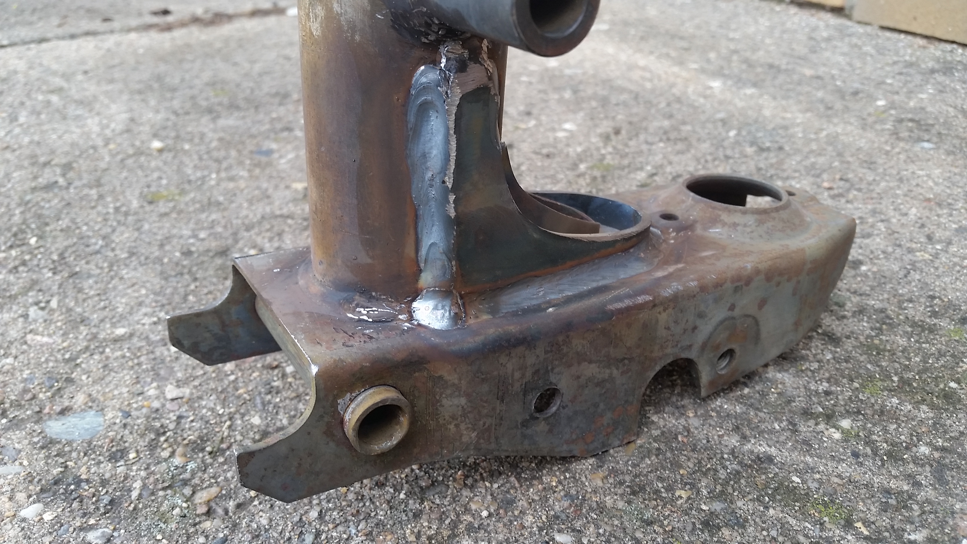

Der Rahmenfuß hat noch eine Verstärkung erhalten.

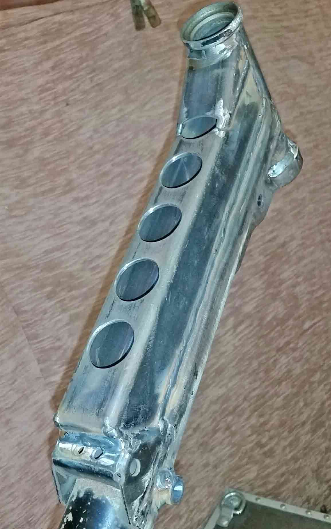

Die Löcher dienen dem entlacken bzw. dem späteren Pulverbeschichten.

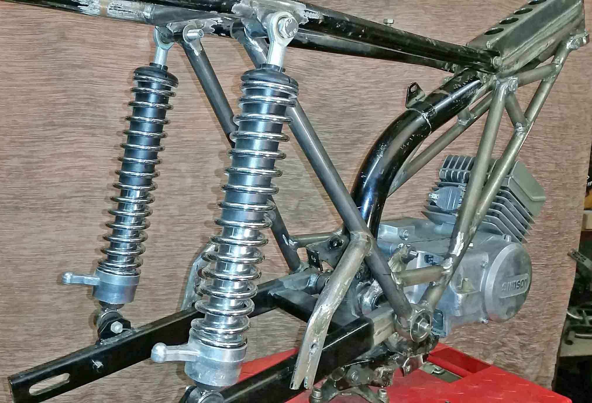

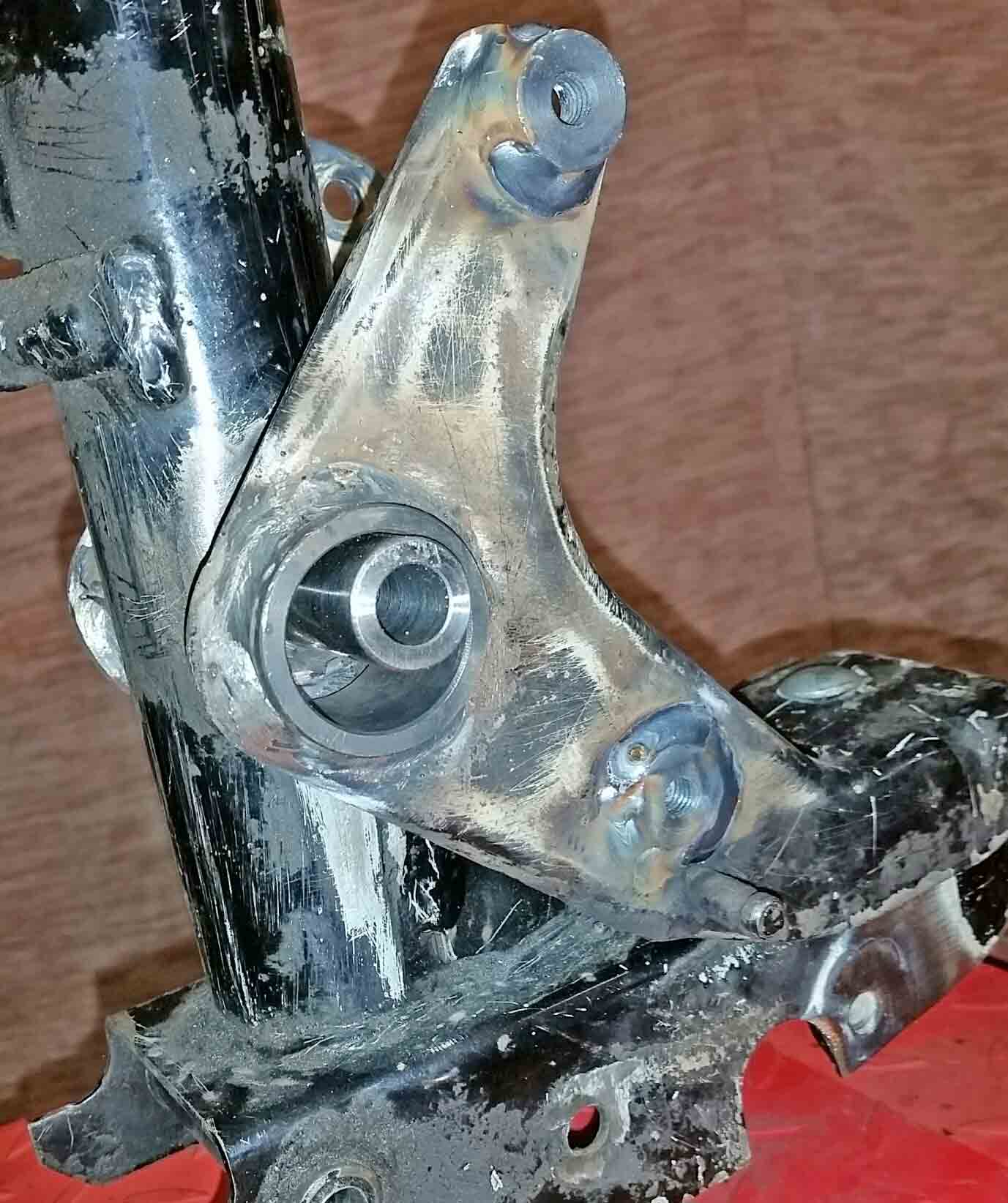

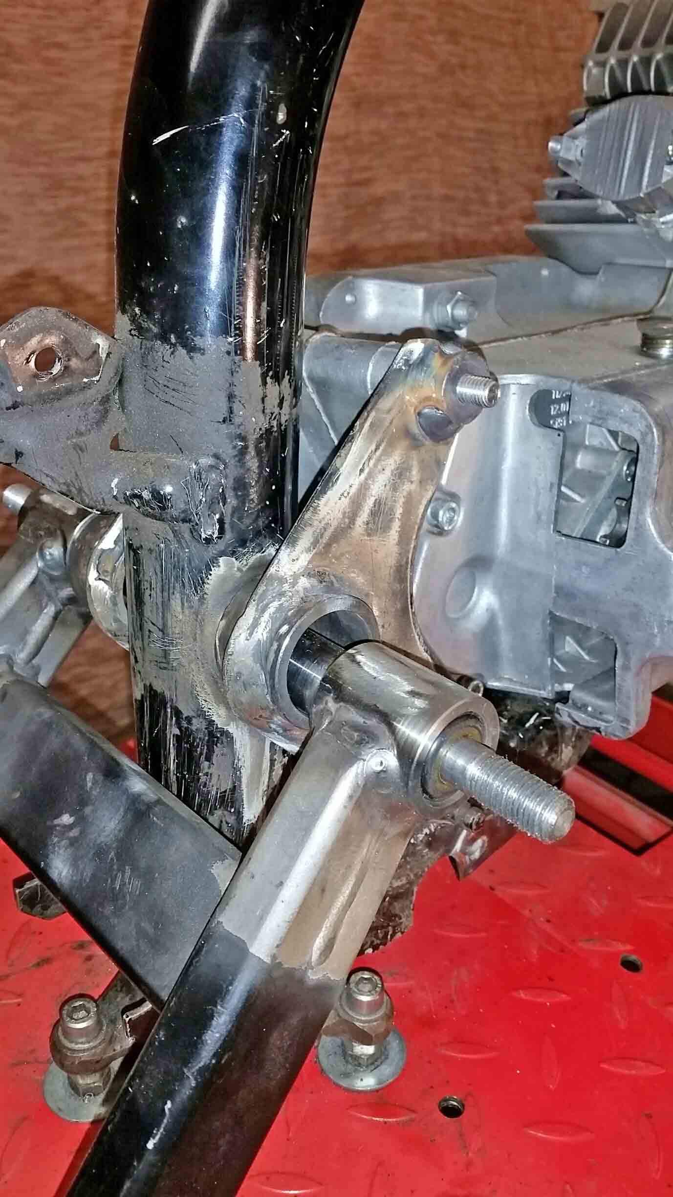

Ein Drehteil dient zur Schwingenbolzenabstützung und verbindet die Endurostreben mit den Obergurtstützstreben.
Hier sieht man auch schon den Fußrastenträger.
Hier sicht man den aktuellen Stand.

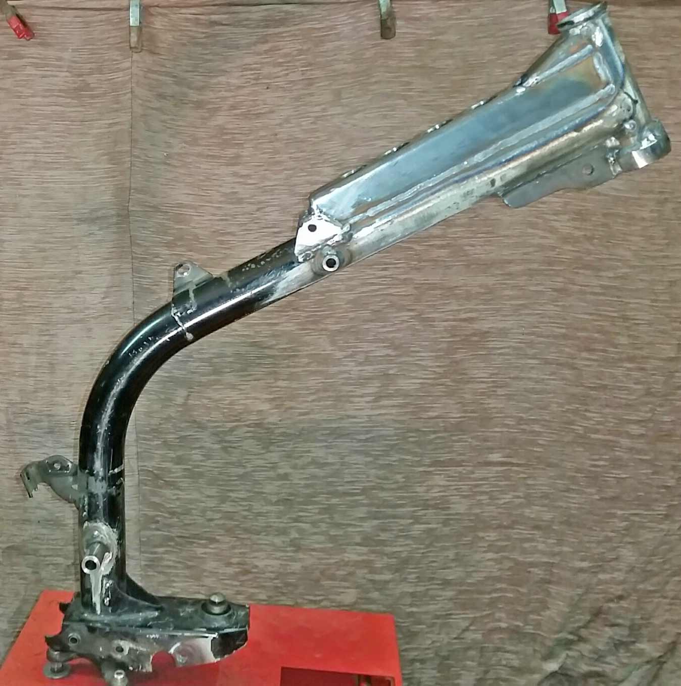

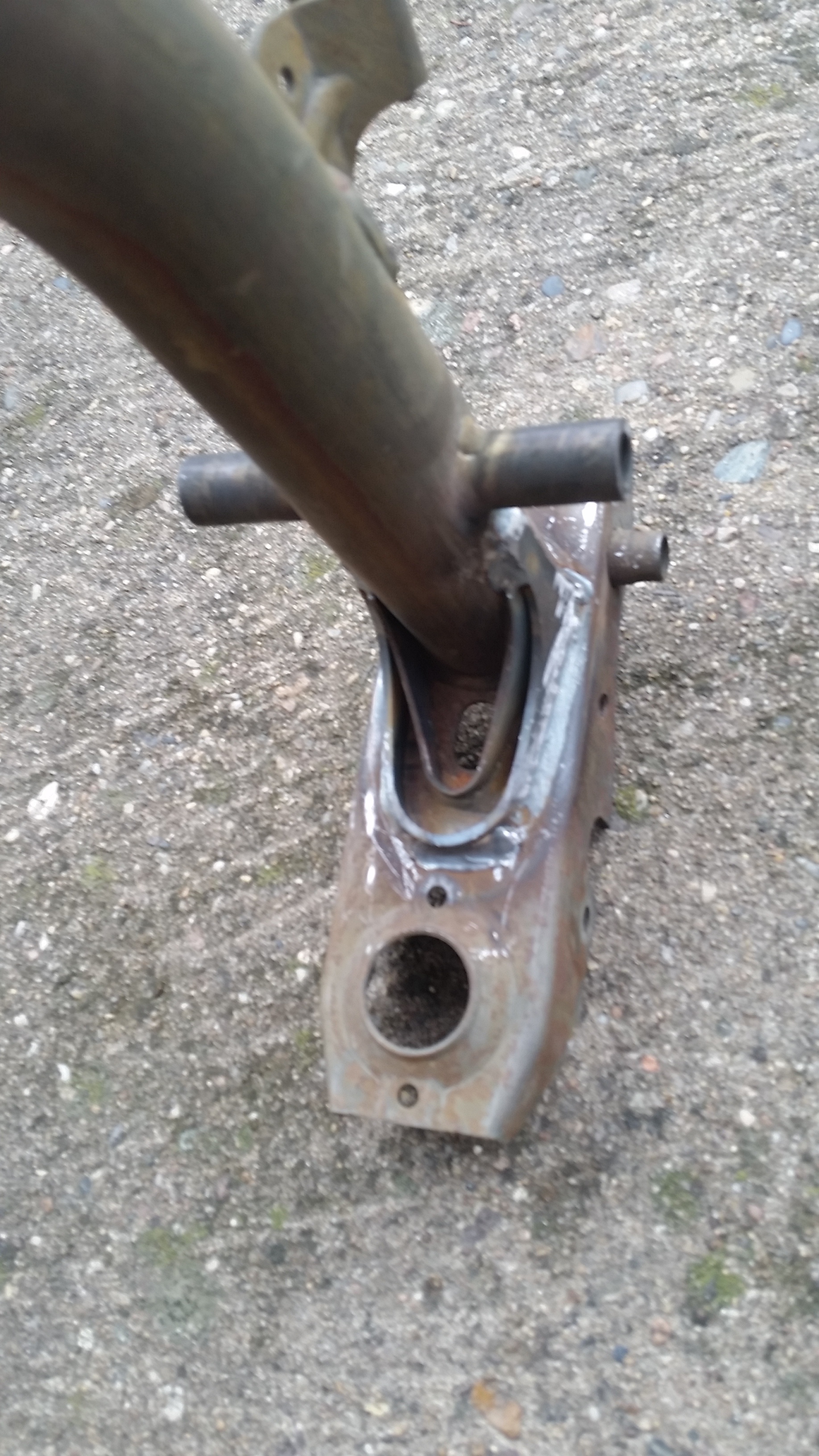

Los ging es mit dem Heraustrennen der Hülsen für den Schwingenbolzen und der Motorhalterung.
Mit einer Rahmenlehre wurde die neue Hülse anhand des Steuerrohres ausgerichtet und verschweißt.

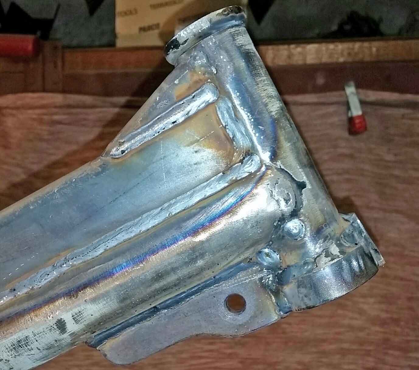

Jetzt wurde eine Hülse in den Rahmen eingeschweißt für die mittlere Abstützung der Endurostreben. Ursprünglich wollte ich dafür den Befestigungspunkt am Obergurt nehmen, jedoch passt das später nicht mehr unter den Tank.
Das originale Profil zur Stabilisierung des Steuerkopfes wurde abgetrennt und ein neues eingesetzt.
Der Fussrastenträger wird aus Vollmaterial hergestellt und es kommen Klapprasten dran. Für die vordere Befestigung der Fussrastenträger wurden Hülsen mit Gewinde eingeschweißt.

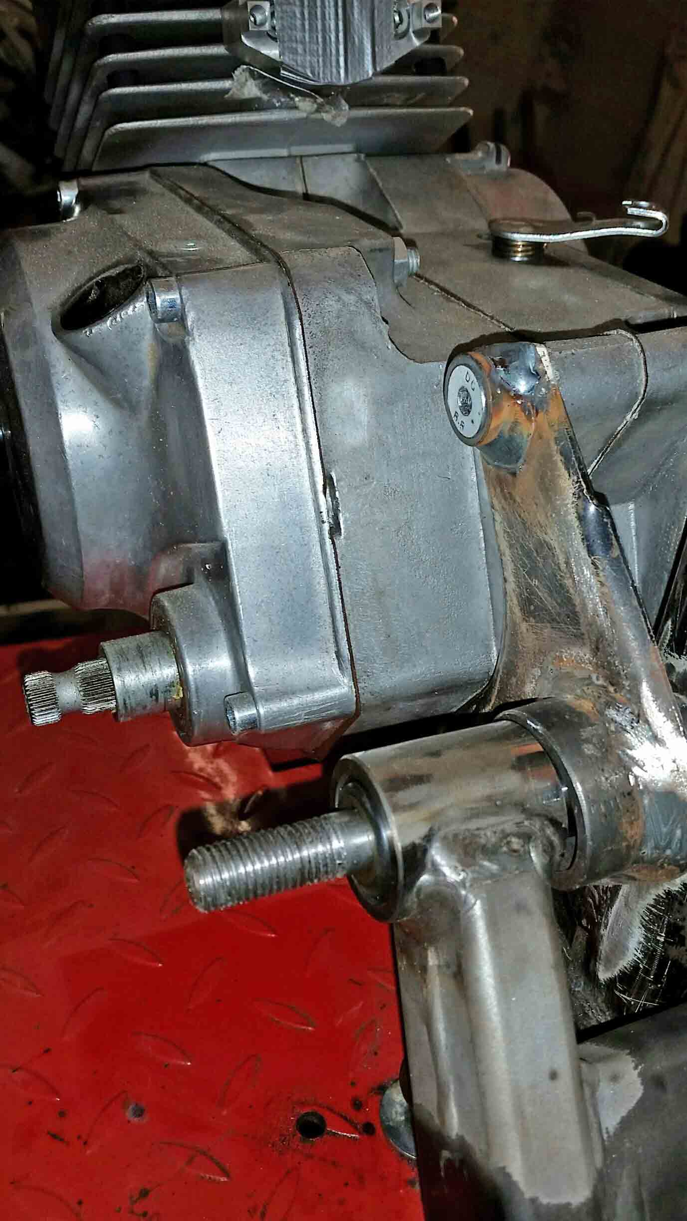

Hier sieht man die künftige Motorlagerung. Die Hülsen der Motorhaltepratzen sind entsprechend so groß, dass circa 5mm Hülsen zur Motordämpfung eingesetzt werden.
Außerdem wurden Hülsen mit Senkung bzw. mit Gewinde zur Motorbefestigung eingeschweißt.
Die Kastenschwinge stammt aus Polen. Hier wurden die Hülsen entfernt und gegen neue getauscht.
Die neuen Hülsen wurden auf das entsprechende Maß für den Nadelkäfig aufgerieben und nach dem chemisch entlacken wird der Nadelkäfig eingepresst. Das komplette Lager ist für eine KX80 und wird durch die gehärteten Anlaufscheiben
ordentlich abgedichtet. Der Durchmesser der Steckachse beträgt 12mm.
Jetzt wurden die Endurostreben und die Obergurtstützstreben angepasst.
