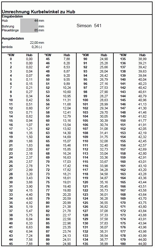

Hab folgende Formel gefunden:
s=r*(1+r/4L-cos(KW)-r/4L*cos(2*KW))
s- Kolbenweg von OT [mm]
r- Halber Hub [mm]
L- Pleuellänge [mm]
KW- Kurbelwinkel [°]
Kann ich die nehmen oder fehlt da noch was?!

Zitat von michiel[Blockierte Grafik: http://666kb.com/i/b3vvtlme28gom229g.jpg]
Also bei entsprechender Umstellung der Formal jeweils über OT und UT habe ich mit meiner Eingangs angegeben Gleichung konstant eine Abweichung von 00,05mm, also so gut wie zu vernachlässigen.
Formel scheint also dementsprechend zu passen.
Re: Berechnung Steuerwinkel in Weg von OT
dafür hab ich ein prog erstellt, seihe signatur
