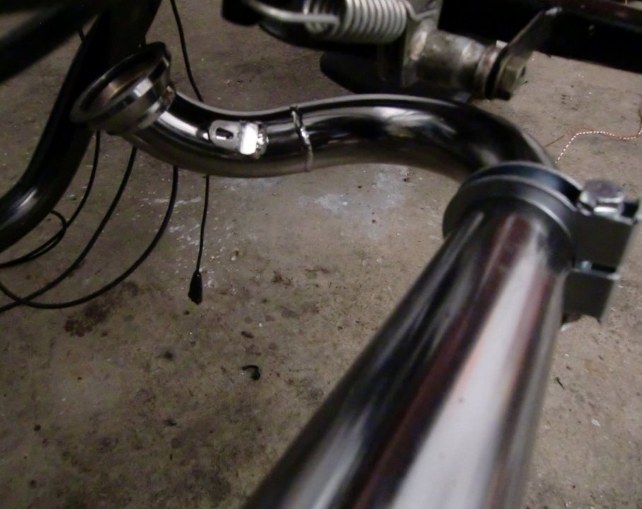

Hier nochmal die Fotos....Mr. Elektromensch...von dem Krümmer im verbauten Zustand(mehr oder weniger):)
[ATTACH=CONFIG]12616[/ATTACH][ATTACH=CONFIG]12617[/ATTACH][ATTACH=CONFIG]12618[/ATTACH] -
Schick schön.
Lediglich die Schweißnaht in der Mitte würde mich etwas stören.
Ist es an der Schelle dicht? Die Schelle muß eigentlich mit der einen Hälfte (größerer Durchmesser) auf die Esse und mit der anderen (kleinerer Durchmesser) auf den Krümmer. Hast sie ganz schön angebrummt.
Wenn ich es nicht vergesse, kann ich ja morgen noch ein Bild nachreichen, wie's bei mir aussieht.
Ich hab der Schelle auf beiden Hälften annähernd den gleichen Durchmesser verpasst(Rundtisch und Fräsmaschine). Den Auspuff hab ich gekürzt und dann auf einem 30mm Alu-rund mit dem Plastehammer gerade gedengelt und neu geschlitzt. So klemmt die Schelle über die gesamte Länge den Krümmer(30mm im Auspuff) fest. Eine normale Montage hat nicht soooo gehalten, wie ich das wollte.
Na klar wird das richtig angezogen. Hab nicht vor, das in naher Zukunft zu zerlegen.
Dann noch den Sperberdämpfer hinten rein und fertig.Ist übrigens noch ein originaler Auspuff mit nahezu keinen Macken im Chrom...:)
