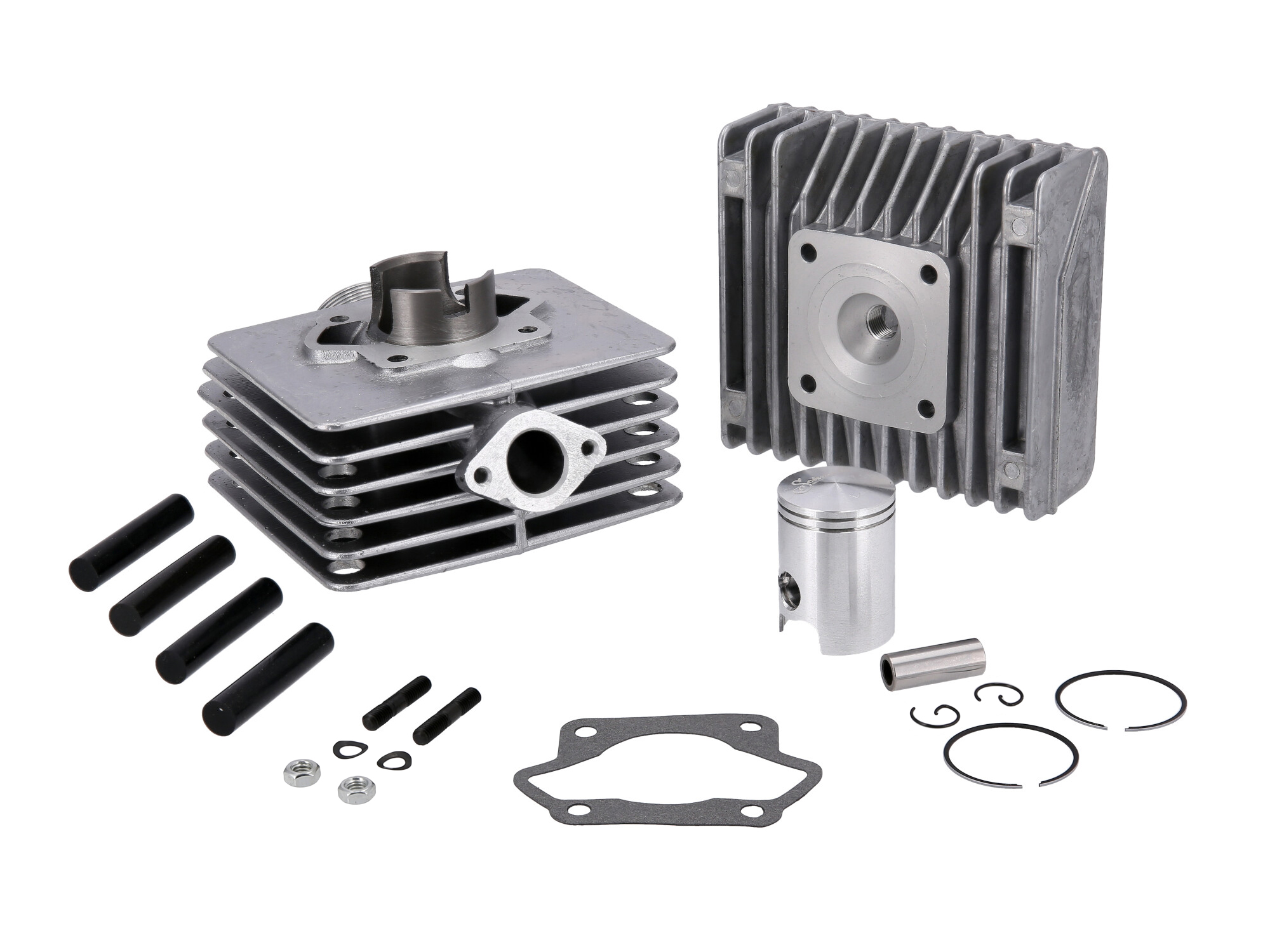

Es springen immer mehr auf den " Simson Zug "?! Hier mal ein MXT Sport Zylinder. Die Beschreibung wurde wohl versehendlich vom beschichteten Schmitt Sportfreund Zylinder übernommen ?!
Da haben die wohl die Graugussbuchsen mit Hartchrom beschichtet ?! 😁 Bei dem 50ccm MK2 Plus für 46mm Hub.....für 3ccm mehr wird eine KW für 182€ benötigt ?!
Ist wie die KW von Schmitt mit 48mm Hub und 90er Pleuel für den 85ccm Zylinder. Die wurde erst später nachgereicht ?! RZT hatte einst solche KW gefertigt....
Hallo
es gibt jetzt neue Racing Planet / Schmitt MK2 Grauguss Zylinder in der Ausführung 50ccm, 50ccm Plus ( wird mit 46mm Hub Kurbelwelle gefahren ) und 60ccm. Der 50ccm MK2 soll eine Leistung von 8,1 PS haben ?! Leider sind die Preise auf LT- Niveau......
