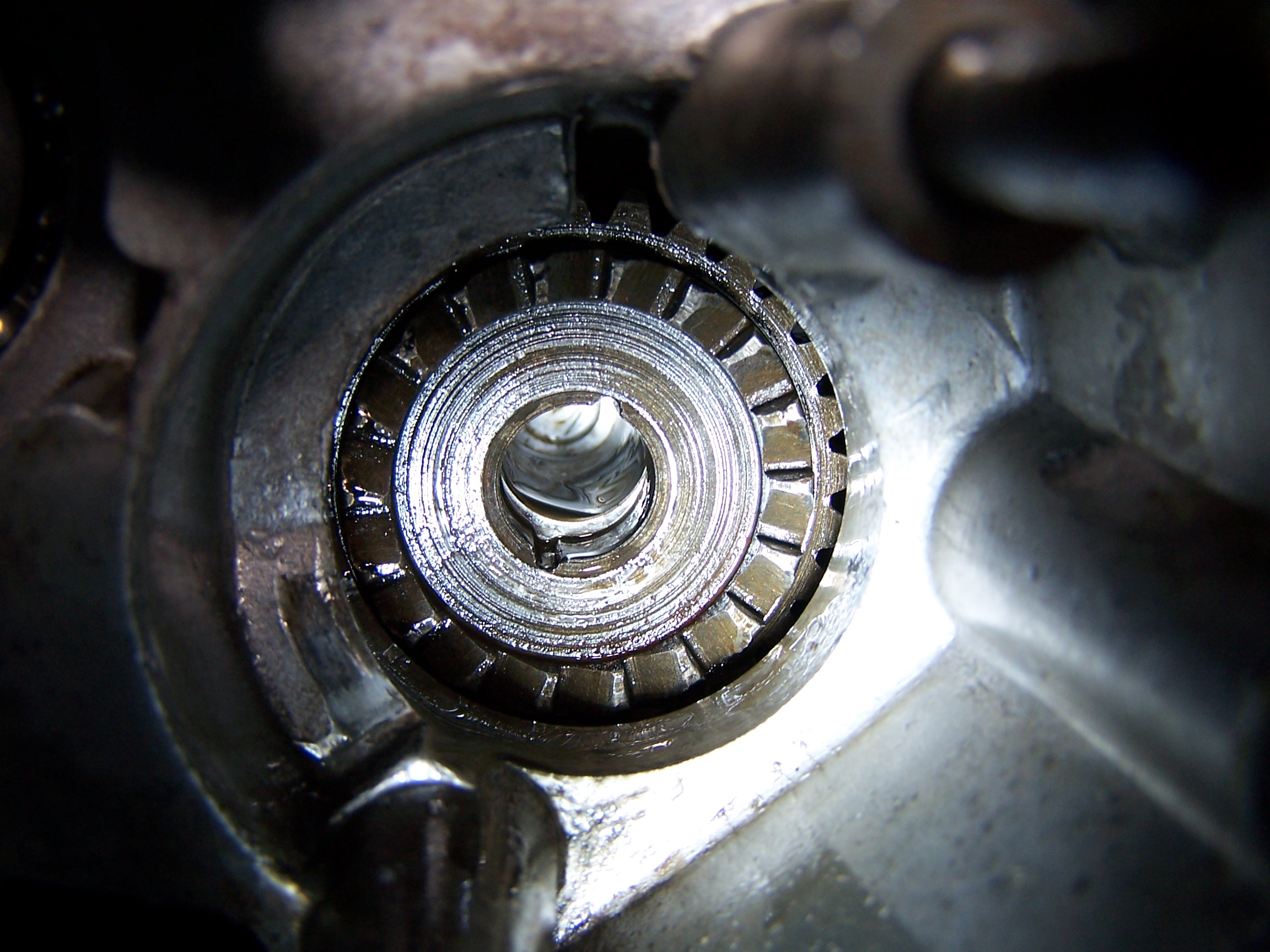

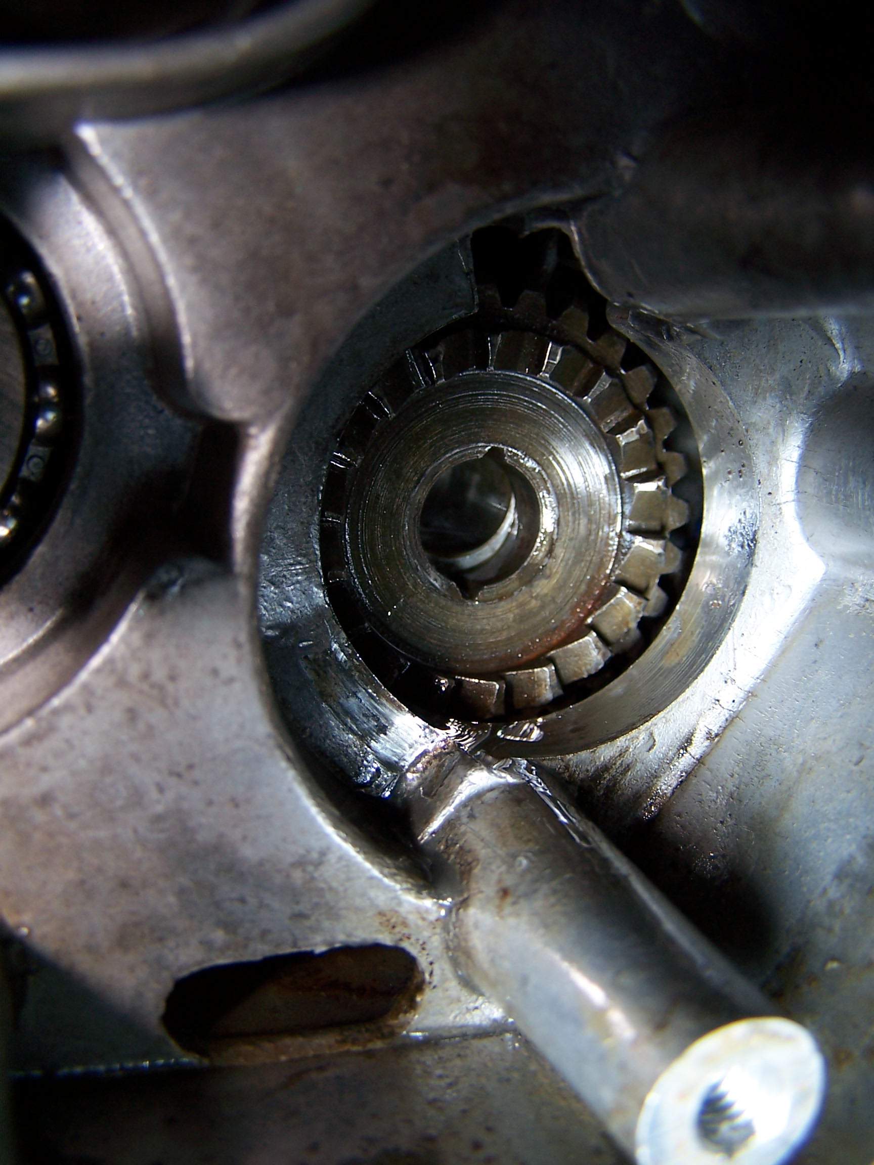

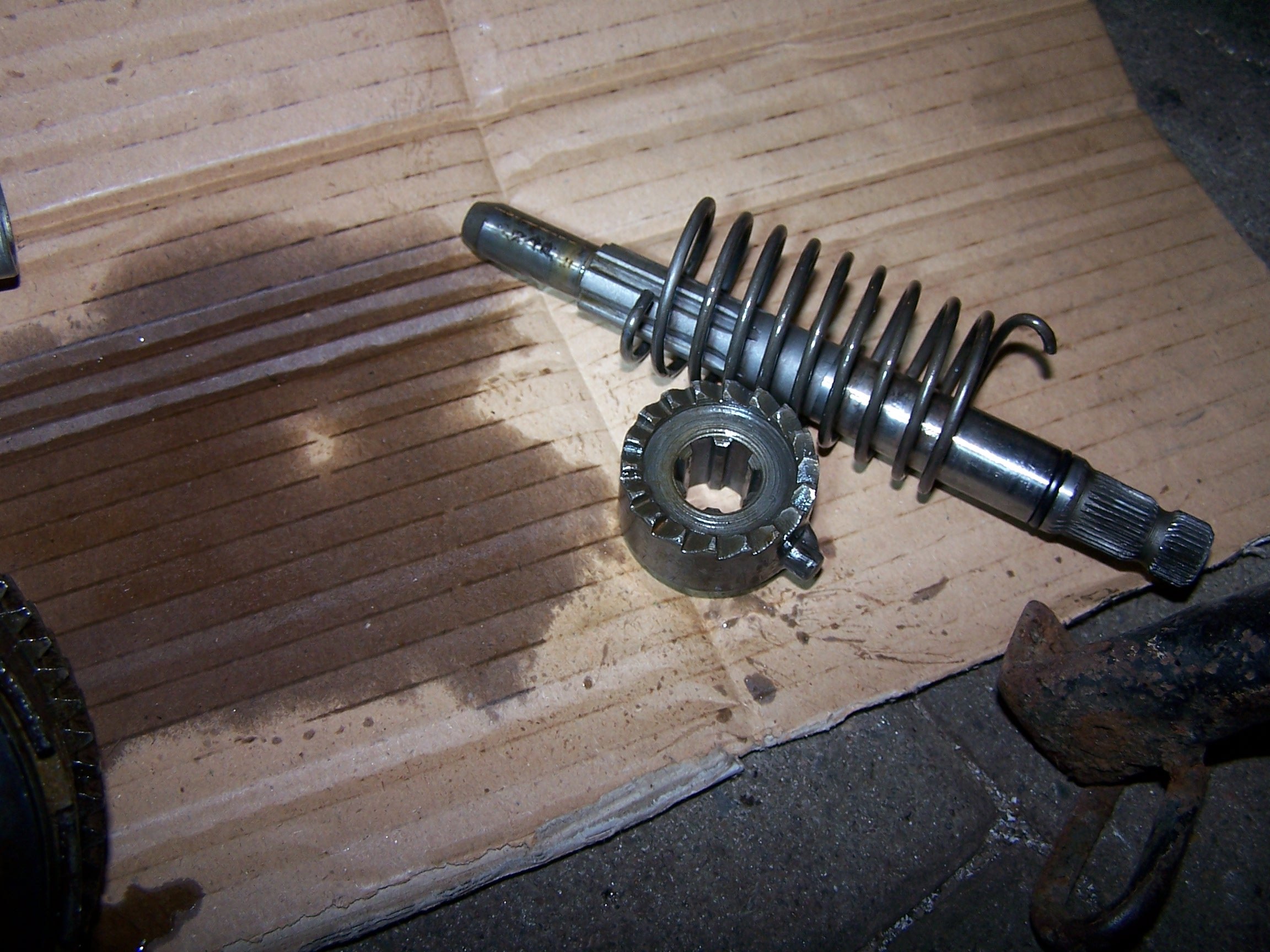

    Wie meinst du das, Anpressdruck zu gering ? Ausgenudelte Tellerfeder? Falsch eingestellt kann nicht sein, weils auch mit abgeschraubtem druckteller nicht greift. Genau SAE 80 für nasskupplungen. Also beim kicken fühlt es sich nicht so an, als ob die Kupllung rutsch, das wäre dann eher "zäh", aber es huscht einfach durch. Kann die Kickerwellenfeder auch ausgenudelt sein ? Reicht es die einfach in die länge zu ziehen ?
    die versprochenen fotos, sind recht groß, damit alles gut zu erkennen ist...
    http://666kb.com/i/b9ctp0uufhaafgnui.jpg
    http://666kb.com/i/b9ctrlnddbv2tzmwq.jpg
    http://666kb.com/i/b9ctrxh9lyqmzve0q.jpg
  • Re: Kickstarter greift nicht, greift, greift nicht...
    Kann schon sein, daß der Mitnehmer wie bei mir auf der Welle hakt, nur heftiger, daß es auch mit Öl nicht flutscht.
    Mal drauf machen und hin und her schieben und in verschiedene Richtungen verkanten, ob es auch wirklich richtig leichtgängig ist.
    Falls sich durch Abnutzung auf der Welle ein kleiner Grad gebildet hat, müßte man das auch sehen, dann das Material wieder glätten.
    Ist aber ziemlich hartes Material.

    Das sieht nicht so aus, daß es an der Verzahnung liegt.
    Ich vermute, der Mitnehmer rutscht nicht auf der Welle zum Gegenstück, weil er auf der Welle hakt.
    ...das würde ich auch am Ehesten als das Problem ansehen - hast du denn mal beobachtet, wie sich alles verhält wenn du den Deckel abgebaut hast und dann den Kickstarter durchtrittst.
    Die Ritzel selbst sind meiner Meinung nach völlig i.O.
    Kickstarterwelle sitzt auch fest (Sprengring) und Zusammenbau war 100pro i.O.?
