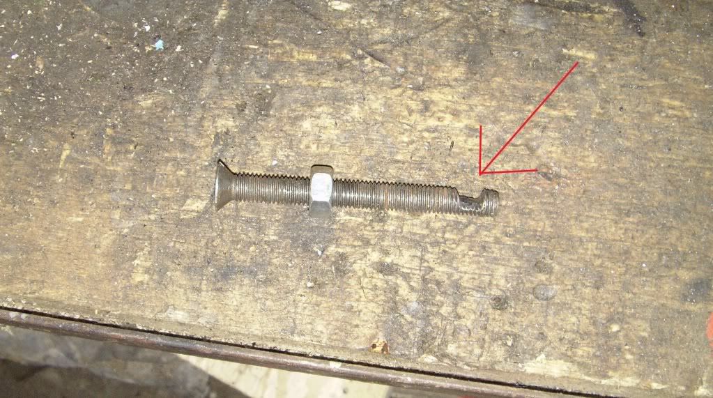

    ich hab mir den selber gebaut auf ne ziehmlich einfache art. du brauchst: 5cm rohr , dass breiter als das lager ist, eine lange schraube mit schraubkopf die so gerade durch das loch vom lager geht, ca 10 cm lang. eine mutter die da drauf passen, en paar unterschiedliche unterlegscheiben und ne flex.
    hab ma fotos gemacht.
    [Blockierte Grafik: http://i218.photobucket.com/albums/cc62/oioioioioioioi/PICT0014.jpg]
    [Blockierte Grafik: http://i218.photobucket.com/albums/cc62/oioioioioioioi/PICT0012.jpg]
    wie man das jez genau baut , muss ich ja jez nicht erklären. die bilder sprechen für sich. nur die einkerbung solte rundlichsein, sodas sie sich dem lager anpasst.
    dann muss man halt hingen, die schraube mit der nut in das lager stecken und verankern, und dan in den spalt der da ensteht irgendwass hartes tun, damit die schraube net immer abrutscht. dann muss man die mutter ( 1 ) anziehn , so das der abzieher stram ist. dabei muss man die schraube (2) mit nem schraubenschlüßel (bei mir gehts halt nur mit rohrzange , da ich gerade net die richtege schraube mit kopf da hatte) festhalten, damit diese sich net verdreht. und dann kann man weiter an der mitter drehn , sodass das lager langsam rausgezogen wird. bei mir hats wunderbar geklappt.
