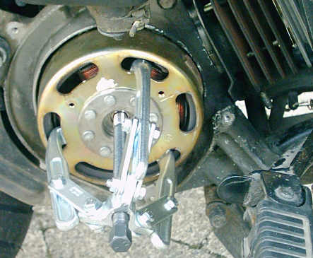

    auf dem bild von schlappohr geht es um den abzieher und nicht um den motor, kann schon sein ,dass das kein simsonmotor ist.
    also so nen abzieher hab ich nicht. gibt es keine andere möglichkeit?
  • Re: Wie Polrad abziehen?
    das ist irgendein bild von google
    bestimmt von irgendeinem roller etc mit auch bockwurst
    naja wir hatten FRÜHER auch kein abzieher aber 2 schraubendreher und einen hammer
    die beiden schraubendreher (am besten 2 relativ große) auf 4 uhr und den anderen genau gegenüber dann haben wir (ging meist nur zu zweit) gehebelt und der andere hat leicht mit einem hammer auf die kurbelwelle geschlagen
    ist natürlich für polrad kurbelwelle und dichflächen nicht gut also kauf dir entweder so ein ding oder besorg dir eins irgendwo her
    (wenn du das nachmachst und was kapput machst bin ich dafür nicht verantwortlich :evil: )
    Zitat von SCARFACE
    Das Ding heißt Klauenabzieher. Wenn du noch mehrere Löcher auf der Kreisfläche des Polrades hast mit Gewinde, könnteste dir einen bauen, wie für die RennPVL.
    Ich glaube da ist es einfacher wenn er sich nen richtigen Abzieher für 5 € kauft... ;) Vielleichthat er ja einen Händler in der Nähe, wo er schnell einen bekommen kann...
    Zitat von SCARFACE
    Er hat doch geschrieben, dass ein normaler Abzieher nicht geht, weil dafür das Gewinde fehlt.
    Stimmt das hab ich überlesen :sorry: da wird er wohl ums selbstbauen nicht herumkommen...
    ich werd mir wohl in der bucht so nen klauenabzieher holen, kostet mit versand nich ma 10 öcken, alles andere, was ich mit gewalt kaputt machen würde, bedeutet für mich nur sinnlose mehrarbeit, frust und mehrkosten.
