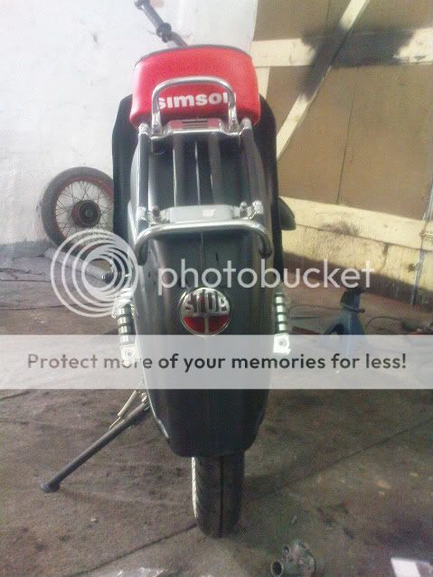

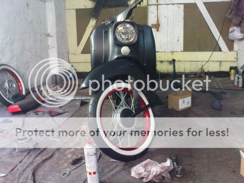

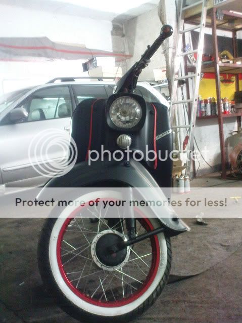

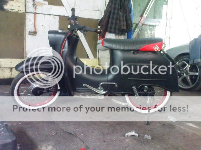

    So ich hatte heute mal Zeit und konnte mich der Schwalbe widmen...
    Ich bin jetzt eigentlich soweit fertig (naja Kleinigkeiten müsen halt noch gemacht werden)Vorne habe ich nun 260er und hinten 300er Dämpfer verbaut (wollte eigentlich 280er haben aber das ist ne anderes Thema :hammer: )

    Ja der der Blinker auf der rechten Seit fehlt aber kommt die Tage ne neuer ran da der andere abgebrochen ist (fragt lieber nicht wie das geht :strange: ) und der Spiegel ist ne Notlösung da ich ja einen Brauchen aber keinen am Lenker haben möchte. :D 8-)
