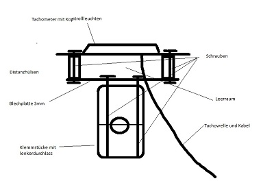

Wie schon gesagt. Techniscg kannst du den Tacho auf jeden Fall betreiben. Die Halterung müsstest du dir selbst bauen und die Leerlaufkontrolle am Motor lässt sich nachrüsten. die Idee an sich find ich recht interessant, wobei ich aber sagen muss, dass mir die 2 Rundinstrumente besser gefallen. Der SR Tacho dürfte wahrscheinlich auch zu groß sein, sodass du deinen DZM abbauen musst(wäre bei der Maske dann wohl 100% der Fall). Ich hatte aber bei Youtube mal einen S50 Tacho mit DZM drin gesehen. Das wär was. Halt uns auf dem Laufendem.
