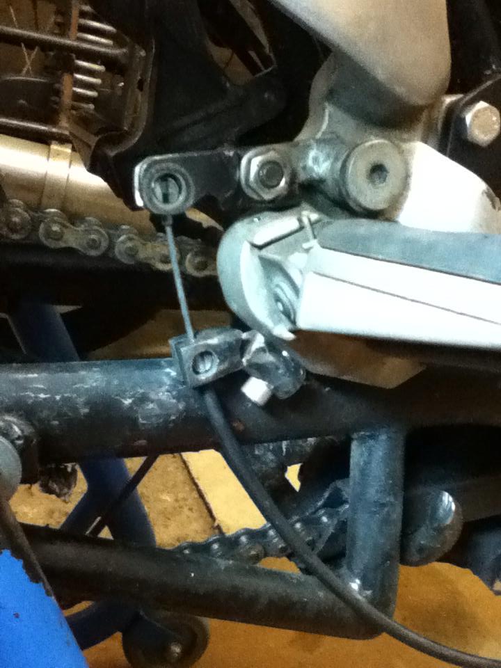

Also ich hab das Bremsgestänge umgebaut wegen anderen Fußrasten, aber weil ich die Fußrasten umbauen will passt das nicht mehr mit dem Gestänge.
Bei mir in der Ankerplatte hinten ist schon so ein Noppen wie auf der Vorderen Ankerplatte. Den Hebel von vorn hatte ich noch liegen, eben ein loch mit Gewinde M6 reingeschnitten und eine Stellschraube eingeschraubt und an den Fußrasten, naja sieht man auf den Bildern
Das mit dem Halter an der Fußraste werd ich noch zuschweißen, ist mir beim Biegen ein "wenig" eingerissen
Die Ankerplatte sitzt auch in einer ganz normalen Simsonnabe.
