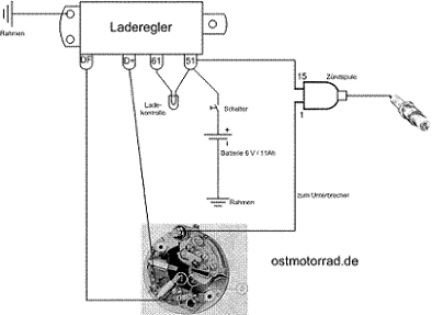

    BadAdd: wie ich sehe habt ihr eine Batterie eingebaut. Momentan fahre ich noch so, das ich auf der Stellung anschieben bin. Das heißt ich muss erst Spannung erzeugen, danach habe ich einen Zündfunken. Möchte aber auch gern mit Batterie fahren.
    Wie habt ihr das gelöst? batterie eingebaut, oder auch mit anschieben.

    also ich hab das ketten problem so gelöst,das ich mir vom fachschweißer ein gigiva w8 ritzel hinten auf originale ritzel hab draufschweißen lassen,und vorne hab ich ein ritzel das is ne spezial anfertigung.dadurch ist jetz auch alles 520er teilung.also würde auch die normal mz kette bzw das mz ritzel nich mehr passen...
    zum thema zündung,ich hatte auch mal alles mit batterie geklemmt,fands aber einfach zu viel im simmerahm,mit batterie und den ganzen scheiss...da haste ja nich wirklich platz das alles zu verstecken bzw zu verstauen...deswegen hab ich damals beschlossen auf elektronische kontaklose zündung umzubauen...hatte damals aber auch seinen preis...
