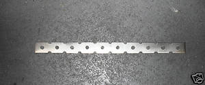

    ich hab noch lochband da
    muss ich mal sehen ob es damit auch geht
