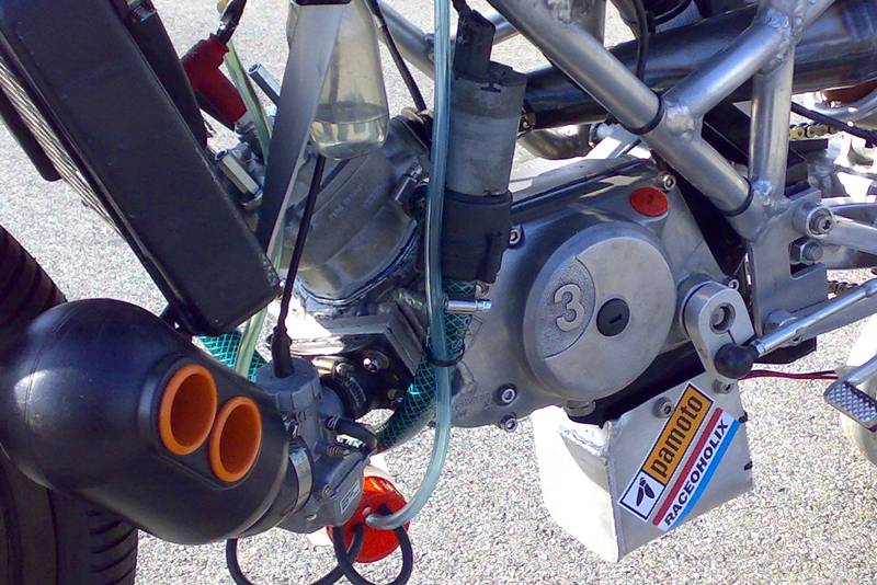

Hab grad mal in den Datenblättern nachgeschaut.
Eine S51 N wiegt 75,5kg und die S51 B1-3; B1-4 und B2-5 wiegt 79,5kg.
Meine wiegt mit Batterie, Wasser und nen Tropfen Benzin 72Kg.
Ich finde für die Sachen die da drin stecken ist es ein guter Wert.
Auch nen sehr guter Wert im Vergleich zu anderen Moppeds in meiner Klasse!
Es ging mir ja darum das Mopped für meine Klasse zu bauen, deshalb steht es so da wie es da steht. ![]()
Übrigends, die Gabel wiegt genauso viel wie nen Stino Gabel, inkl. Gabelbrücken. ![]()
mfg smd

Hab jetzt mal zwei Bilder noch hoch geladen, einmal vom Motor und dann vom erleichterten, gradverzahnten, mit Alukorb bestückten Primärtrieb im Vergleich zum originalen.
Motor wurde übrigends in Zusammenarbeit mit BT gebaut.
[Blockierte Grafik: http://s3.directupload.net/images/user/100412/zddy6hsd.jpg]
[Blockierte Grafik: http://s5.directupload.net/images/user/100412/arobalti.jpg]
mfg smd
