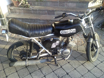

• Hallo an alle,
    ich hab ne S51, die ich gerne etwas aufmöbeln würde. Das heißt bisschen was an der Leistung machen( hab an nen 70 ccm satz gedacht), und ein bisschen optik. Ich hab so 200 bis 250€ zu verfügung, und wollte mal fragen, wo es am meisten sinn macht das geld erstmal reinzustecken.
    Ich will dieses Jahr im Sommer mit ein paar Freunden vom Bodensee aus ans Meer nach Frankreich fahren, und es wäre gut wenn meine Simme nicht während der Fahrt abkackt.
    Gibt es da irgend so eine Art Stückliste , in der ich schauen kann was ich brauch, und wieviel davon?
    Und wie weit kommt man mit meinem geplanten Budget?
    Bis jetzt habe ich nur neue Reifen, neues Rücklicht, neuen Vergaser und neue Zündung.(leider keine E-Zündung)
    Was vll auch noch wichtig zu sagen wäre ist, dass ich die Simmi optisch schön haben will, aber nicht so auf Poser oder Plastikbomberdesign. Eher stilvoll, bzw. auf alt gemacht mit neuen Teilen.
    Freu mich auf baldige Antworten.
    Liebe Grüße

    Zitat von Drake1979
    Eijei
    Ganz ehrlich damit würd ich nicht versuchen nach Frankreich zu fahren. :sorry:
    So ne Bastelbude mit verkorkstem Schutzi und Heck...da kannst dir denken, wie der mit dem Rest um gegangen worden ist. :hammer:
    ps: das Federbein sieht auch nicht mehr gerade aus
    Sorry aber ich schließ mich ihm an! :sorry: ;)

  • Re: S51 Neuaufbau
    350€ hab ich gezahlt.die federbeine sind gerade.liegt am foto. aber ich bekomme jetzt hinten neu federbeine rein. bzw mit offener feder.
    Ist ein rückspiegel pflicht?
