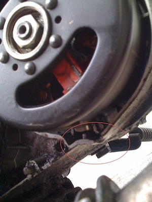

    Simson S53, Bing-17 Vergaser:
    Möp springt einigermaßen an, hat aber keine Power und säuft oft ab
    - vergaser gereinigt, schwimmer + nadelventil ausgetauscht
    - choke funktioniert und ist nicht kaputt/undicht
    - polrad und grundplatte eingestellt
    - !! beim laufen lassen tropft Benzin (es ist klaren, reines Benzin) aus dem rechten Seitendeckel unterm Polrad heraus (siehe foto)
    jetzt meine frage:
    Sind die Simmeringe kaputt?
    Und falls ja, kann das auch der Grund sein, warum meine Simson keine Power hat oder ist noch mehr defekt?
    Freu mich sehr übern paar Ratschläge,
    Chris

    Öl muss ja wohldrinne sein...also das liegt entweder am Schwimmerstand, weöcher zu hoch ist, woraufhin das benzin sich unterm gaser sammelt und dann da runterläuft, oder es ist wirklich der ring...tausch den am besten aus auch wenn nur der verdacht ist...wenn ders nicht war kannst du ein Problem ausschließen, und hast erstmal keinen ärger mit dem...aber bitte nim viton doppellippe und drück ihn nicht zu weit rein! also so das er am besten bündig abschließt!

    ja simmerring. allerdings darf es da nicht in solchen massen rauskommen.... wenn er kaputt ist. oder haste nenn falschen drin? einer von der S50? da is das loch etwas größer und dichtet somit die welle nicht ab.
    aber was mich viel stutziger macht is das du eine E-zündung hast aber ein schwarzes polrad? is das auch das richtige? ich weiß ned kann ja auch seien das du eine nachbeuzündung hast aber normal is das polrad rot bei einer E-zündung. nicht dass, das ein unterbrecherpolrad ist dann läuft die karre natürlich wie ein klo....

    Ich hatte dasselbe Problem und bei mir war es nicht der Simmerring.
    Bei mir ist der Benzin am Vergaser rausgetropft, es hat sich oben hinter dem Zylinder eine Lache gebildet.
    Dann ist ein Teil der Benzins durch das Loch, wo die Kabel von der Zündung durchkommen reingelaufen.
    Dann ist er hinter der Grundplatte vorbei und unten an der selben Stelle wie bei dir abgetropft.
    --> check mal die Schwimmerdichtung

    schwimmerdichtung? du meinst, ob der schwimmer dicht ist? schwimmer ist ein neuer drin, hast du den auch eingestellt? wenn der schwimmerstand zu hoch ist, läuft benzin aus dem überlaufkanal die zündung ist eine nachbauelektronikzündung, da sind die polräder schwarz, leider! der simmerring kann aber nicht desto trotz mal gewechselt werden! es kann sein das er deswegen schlecht läuft, es kann aber auch sein das er viel zu fett läuft aufgrund des hohen schwimmerstandes

    ne ich meine die dichtung vom dem Gehäuse, das unten auf den Vergaser aufgesetzt wird.
    Aber den Schwimmer könnteste auch mal prüfen.

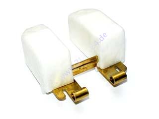

    hi,
    - Schwimmer + Nadelventil neu ausgetauscht
    - vorhin Vergaser nochmal zerlegt und Schwimmer so verbogen, sodass Benzinniveau geringer sein müsste.
    (das ist beim Bing-Vergaser aber kaum möglich, da dann der sitz vom Ventil ebenfalls mit nach unten verbogen wird, siehe Bild)
    Danach hatte ich wieder folgendes Fahrverhalten:
    - Springt gut an
    - kaum Leistung, maximal 30 kmh
    - beim Fahren hab ich das Gefühl, das Motor mehr und mehr absäuft, d.h.:
    - nach 2 Minuten nur noch 10kmh Spitze
    - nach etwa 4 Minuten geht Motor komplett aus
    Dann Benzinhahn zugedreht, mehrmals gegickt, springt wieder an und das Spiel beginnt von vorn:
    Motor wird nach wenigen Minuten immer schwächer und schwächer und stirbt ab.
    Sorry, aber weiß noch jemand Rat?
    Bin mir nicht sicher, ob beim Bing-Vergaser der Schwimmer überhaupt eingestellt werden kann..
    Chris
