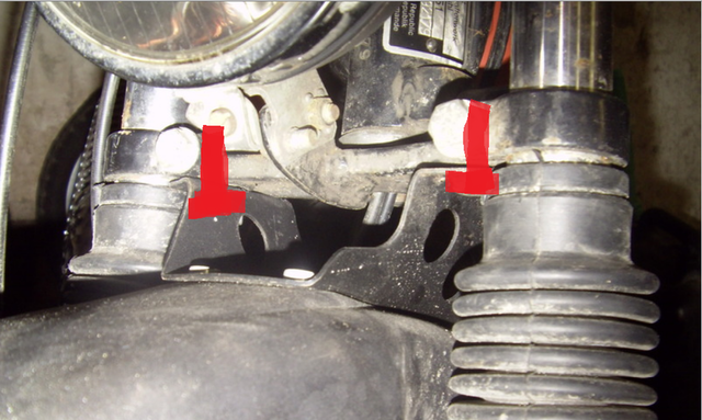

    wenn du es "falsch" machen willst, also net original, musst du entweder 2 löcher in die gabelbrücke bohren , damit du das schutzblech mit dem halteblech da dran schrauben kannst
    oder du machst es so wie ich, da ich kein fan davon bin, an der gabelbrücke rumzubohren.
    du hämmerst dir einfach das halteblech einfach um , sodas du , wenn du davor kuckst, ein " U " mit 2 flügeln hast. dann machste da noch 2 löcher rein und dann kannst du da blech in die schlitze der klemgabelbrücke schrauben, direkt neben den gabelholmen, da vo die drinen eingeklemmt werden. und du musst dann das schutzblech "verkehrt herum" drann machen, weil es sonst gegen den zylinder kommt. wirste schon sehn, was ich meine, wenn du es so machst , wie ich es hab
    so sieht das bei mir aus
    [Blockierte Grafik: http://i218.photobucket.com/albums/cc62/oioioioioioioi/Unbenannt-14.png]

    ich hab ja auch kapiert, dass das so einfach nich geht, hatte halt nur die frage, wie genau das mit der klemmbrücke gehen soll, weil wenn ich das ding dann so u-förmig gehauen hab und die 2 flügel nach außen stehen ist doch der schlitz von der klemmbrücke immer noch senkrecht und nich wie die flügel waagerecht.
    was verbindet dann den spalt vonm der klemmbrücke mit dem enduro-halter?

    ich hab das oben bild von meiner lösung mal etwas geändert...
    du machst löcher in das blech, steckst schrauben durch, die dann wiederum durch den spalt der klemmen gehn und dann schraubst du es fest... fällt langsam der groschen?

    doof bin ich ja nicht, hab das ja auch verstanden, aber ich dachte, dass schrauben evtl. zu dick sind für den klemmspalt, deshalb hatte ich nochmal nachgefragt, werd es mal so versuchen, danke für die tipps :)
