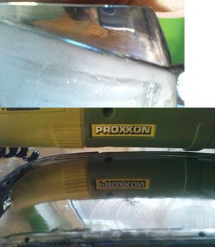

Wenn ihr keine feinen Aufsätze für Dremel o.Ä. habt, könnt ihr euch einfach und schnell selber welche machen. Ihr schneidet einfach die form die euer Aufsatz habt aus 1000-er Sandpapier aus, und klebt es auf den Aufsatz, dass sieht dann so aus:
[Blockierte Grafik: http://666kb.com/i/brokm317nxbipsc46.jpg]
Dass 80, 120,... schleifen könnt ihr euch sparen, vorausgesetzt euer Polierobjekt hat keine Macken.

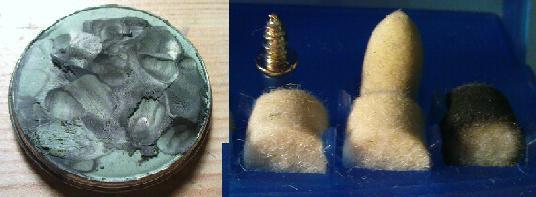

Die Polieraufsätze sind aus Filz und aus dem Baumarkt, nur die Polierpaste ist gute Qualität.
So siehen die dann aus:
[Blockierte Grafik: http://666kb.com/i/brokq7ah25gvgo5ee.jpg]

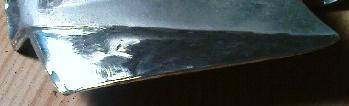

Nach dem ihr alles schön schwarz geschliffen habt, nehmt ihr einen anderen Filz-Aufsatz (der vorherige ist logischerweise komplett schwarz ) und macht alles wieder runter. Nun habt ihr richtigen Spiegelglanz.
[Blockierte Grafik: http://666kb.com/i/broksca2249syaic6.jpg]
