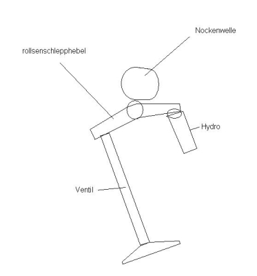

    fürs Ventileinschleifen / Ventilsitzring vergrößern finde ich jemand. Wenn nicht versuch ich mich daheim selbst dran auf der Fräße (hab ja 3 16V Köpfe zur Auswahl) ;) geht nicht gibts nicht.
    Die Kanäle wollte ich eh alle "etwas" vergrößern sowie eine mörderische Sportnocke mit 252° verbauen (mehr gibt es für den 16V mit Rollenschlepphebel nicht).
    Steuergerät anpassen lassen hätte ich hier im Umkreis und als Auspuff wird der 8V Fächerkrümmer umgearbeitet sowie ne 63er Anlage verbaut.
    Achja: Einlassventil hätte dann 4mm mehr Durchmesser und Auslass 2mm mehr.
    im Anhang seht ihr eine grobe Skizze wie es aussieht. Das Ventil wird dann ja 1,3/1,8mm kürzer. Nun würde damit meine Nocke mein Ventil nicht mehr so weit auf drücken ODER ich setzte mein Hydros einfach ein paar mm höher indem ich unten kleine Aluringe reinlege (presse). Diese kann ich mir ja nach belieben selber herstellen.
    MfG Andreas

  • Re: hydrostößel - längenausgleich an kfz-fachmänner
    Ach du hast diesen 16V Kopf...ich war grad ganz wo anderst :D.
    Das mit den Hydros höherlegen könnte gehen, man muss eben nur aufpassen das man die Ölbohrungen nicht verschließt. Ich weis ja nicht ob die seitlich oder von unten reinkommen. Hehe aber koole Sache!

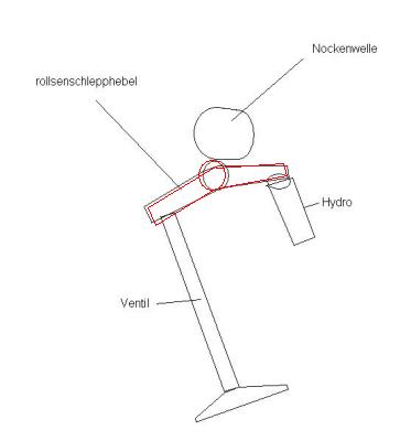

    Ich hab mir grad überlegt wenn die Ventile kürzer sind, und man auf der anderen Seite dies ausgleichtg, könnte die Auflage von der Rolle zum Nocken sich leicht verschieben. Weist du wie ich meine???
    Habs mal versucht zu skizzieren...hoffe man erkennt wie ich es meine ;) ;)

    simme: du hast aber auch keinen 6N2 mit NoWe-sensor ;) das ist ja das Problem was ich habe, das es für die MPI-motoren kaum NoWes gibt ;)
    Mash:
    es hilft wahrscheinlich nur bauen und probieren. das wird eh ein etwas längerfristiges projekt wie ich das jetzt so mitbekommen musste.
    die Bohrung im hydro ist von unten womit ich wunderbar zurecht komme.
