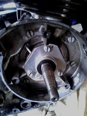

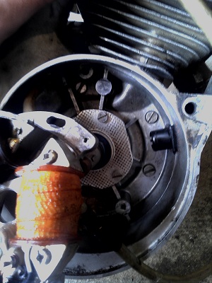

  • Re: Motorblock Rätsel
    Nein, definitiv nicht, Ich habe sogar Bilder gemacht, die ganze Platte müsste 180° verdreht sein, damit sie passt von den Spulen und dem Unterbrecher her.
    Die wird ausserdem über Langlöcher direkt aufs gehäuse geschraubt, dort befinden sich 3 Stege mit jeweils einer runden Erhöhung, in jedem befindet sich ein m4er Gewinde, dort wird sie verschraubt.
    Der s50 Block jedoch hat diese Gewinde nicht, aaber diese Stelzen, ich hatte zuerst einfach vor, dort Gewinde reinzuschneiden, aber, wenn dort Gewinde drin wären und die grundplatte dort drin sitzen würde, könnte ich sie nicht festschrauben, da die langlöcher der Grundplatte sich nicht mit denen in den Stegen decken können, da der Motorblock dies verhindert, weil zb. die Kabel die rausgehen durch einen anderen Steck so gequetscht werden, das das ganze nicht passt.
    Fand das auch sehr merkwürdig.
    Gab es da nicht vielleicht Unterschiede, da der Motor von 67 ist?
    Mit Handschaltung, dem kurzen T-Luftfilter, Dreiecksflansch usw.
    edit: die Bilder folgen sofort
    du kannst die alte grundplatte trotzdem an deinen s50 motor montieren. wie alle neuen zündanlagen ist selbige mit zwei haltepratzen montiert, die du vermutlich einfach nicht hast. es gibt eine zündanlage mit 180° verdrehter grundplatte, dazu gehört aber auch das passende polrad. definitiv ist das passend.
    Aber wenn ich die Pratzen dranhätte, könnte ich die Zündung nicht soweit drehen wie es nötig wäre um an meinen ZZP zu kommen und auf Bildern waren alle genau anders, meine scheint 180° versetzt zu sein,
    Ich werde mir jetzt aber direkt ne Vape bestellen, bevor ich doppelt investiere, lieber direkt was vernünftiges, welche Ausführung usw. soll ich genau nehmen?
    Ja, das ist die richtige Vape. Nur einen zusätzlichen Satz Lampen von Spahn oder Narva solltest du noch dazukaufen, da die in den Sets Chinamüll sind.
    Nochmal zu den alten U-Zündungen: Alle Kurbelwellen haben haben an derselben stelle die nut für die scheibenfeder. es gibt eine einzige version eines um 180° verdrehten grundplatte. zu dieser gehört dann auch ein polrad, bei welchem der nocken ebenfalls um 180° verdreht ist. somit sitzt der unterbrecher dann zwar unten, der funke kommt aber zum richtigen zeitpunkt. wenn du also ein anderes polrad als das original passende nimmst, funktioniert das natürlich nicht. eine passende alte (komplette) zündung kannst du aber überall einbauen.
    ...der Motor mit den 2 Aufnahmelöchern (von dir S50 Motor genannt) ist einfach der M53/2x Block.
    Der wurde auch in der KR51/1 ab `75 verbaut.
    Paßt also.
    Zündung paßt ebenso - sowohl deine alte dort rein, wie auch die E-Zündung.
    Hier würde ich nen gut gebrauchtes Komplettpaket kaufen.
    D.h. in deinem Fall Grundplatte (Geber kontrollieren), Polrad (darf nicht krumm sein, Abziehergewinde intakt), Steuerteil und nen passender Reflektor fürs Vorderlicht.
    Für die Schwalbe gibt es eine gute Halterung fürs Steuerteil, aber wie schon beschrieben müßtest du hierfür dein Knieblech umbasteln.
    Das ist technisch absolut einfach und sauber zu lösen, aber dann halt nicht mehr original bzw. rückbaubar.
