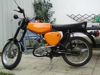

    hatte sie im schlechten zustand bekommen...komplett zerlegt und alles neu lackiert...denn alten moter raus und einen regenerierten rein...sämtliche düsen und dichtungen am vergaser erneuert...schwimmer mit schieblehre eingestellt....neue zündspule+kabel...zündung eingestellt und neuer unterbrecher....auspuff ausgebrannt...mit dem choke habe ich nicht getestet...soll sie dann aus gehen oder wie?oder hängt das mit der vergasernadel zusammen?habe sie in der 2.rille von oben eingehängt...
  • Re: Zündung
    schicker Hobel :rockz:
    hmmm, Übersetzung auch original? Wie sieht die Zündkerze aus ?
    Der Luftfilter iss sicher auch ori ,oder?
    Machste auch ein Foto von der anderen Seite? Von hier aus sieht der Püff iwie
    seltsam aus....kann aber auch an mir liegen :oops:
    S51E
  • Re: Zündung
    danke :rockz:
    fehlen leider noch ein paar teile wie neue stoßdämpfer und enduroauspuff :cry:
    motor wurde in einer fachwerkstatt gemacht...zündkerze ist braun und trocken...luftfilter ist original,aber gereinigt
