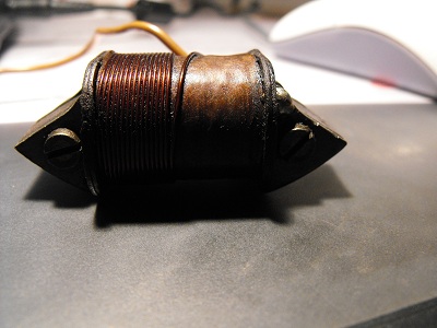

    ich hab hier noch ne ladespule liegen, kann ich irgendwie testen ob sie funktioniert ohne sie einzubauen? es ist ein weiß braunes kabel am ende der spule angelötet und eine lötstelle seitlich an der spule neben einer der schrauben. ich hoffe es ist auhc eine ladespule... sieht ca so aus: http://www.oldtimer-ziegra.de/bilder/pr ... 1303_2.jpg nur das noch ca bis zur mitte der spule kabel gewickelt ist, der rest ist verdeckt durch papier oder ähnliches... nicht das ich ne lichtspule als ladespule einbaue :rolleyes:

    im anhang nochmal bilder von der vermeindlichen ladespule (wenn es eine ist, das würde ich gern von euch wissen ;) )

    Freeman777
    Diese Spule, die auf deinem Bild zu sehen ist, ist eine Ladespule für Zündung!! Also für deine Zündung.
    Für deine Batterieladung u. Rücklicht brauchst du eine 12V 21W Lichtspule.
    Dieses schwarze Kabel an Klemme 49 ist das richtige. Die Abkürzung für die Kabelkennfarbe "schwarz" ist "sw".
    Der Fehler könnte aber (wie du schon gesagt hast) bei der ELBA liegen.
    Probier`das erst mal mit der neuen ELBA aus.
    Kannst dann ja mal was hören lassen.
    Jason
  • Re: S 53 Batterie probleme
    Okay werde was hören lassen ;) wenn ich das gerade richtig verstanden hab läuft Batterie Ladung und rucklicht über eine spule? also mein rücklicht geht wunderbar. heißt das das meine spule noch intakt is? das wäre ja ungemein erfreulich :P aber wie gesagt ich melde mich! danke!
    Freeman777
    Ich hab`mich da nicht ganz richtig ausgedrückt. Du hast ja auf der GP zwei Lichtspulen sitzen. Eine hat 12V/42W u. die andere Lichtspule hat 12V/21W. Die 42W-Lichtspule versorgt deinen Frontscheinwerfer (35W) + evl. deine Fernlichtkontrolle (2W) u. dein Rücklicht (5W). Die 21W-Lichtspule ist für dein Bremslicht (21W) u. Batterieladung. Wenn das Bremslicht eingeschaltet wird, ist die Batterieladung unterbrochen!
    Also wenn dein Bremslicht geht, ist die 21W Licht u. Ladespule iO.
    Jason
