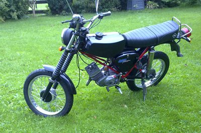

Vergaser habe ich auch schon 3 ausprobiert die alle sauber sin.vom kleinen 16er bis zum 19er.Luftfilter hatte ich sogar schon ab und ging nix.erstmal nochmal ein wenig mit der zündung beschäftigen.sonst ist wirklich alles super sauber siehe foto unten
