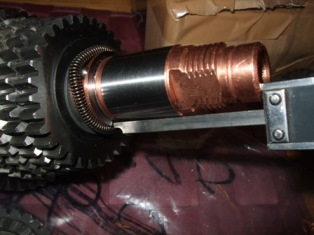

Also das Getriebe hatte ich mir Montag bestellt,heute gekommen
[url="http://speedshop.moto-selmer.de/shop,speedshop,getriebe,tge-002.html"]http://speedshop.moto-selmer.de/shop,sp ... e-002.html[/url]
das Getriebe von moto-selmer ist geändert und
an der Anlagefläche zum 6004er Lager abgedreht,siehe Bild
beim Getriebe von selmer hab ich 47,70mm gemessen
beim Getriebe MZA 47,35mm
Re: MS 5-Gang Getriebe komplett überarbeitet
Die Abtriebswelle ist an der Anlagefläche zum 6004er Lagers abgedreht(nicht gefräst )damit das Lager dann nicht über die Gehäusefläche übersteht! Original ist die 5 Gang Abtriebswelle nämlich eigentlich zu breit zwischen den Anlageflächen des 6004er und der des 16004er Lagers.
