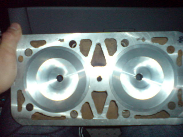

wenn man einmal anfängt kann man dem Ding auch beine machen wenig Fleisch heißt nicht kein Fleisch generell ist der Kopf fragwürdig man müsste aufschweißen oder Kalottensets anfertigen 1100cc sind eine Waffe man sollte es nicht übertreiben
damit man mal sieht wo wir von sprechen
Die Photos sagen erst was aus, wenn man das Ding schon mal in der Hand hatte, fuer uns Mopedfreunde einfach eine Nummer zu gross.Danke Beobachter, schoen von dir den Kopf zu zeigen, wie man sieht geht an den Stroemern doch was und mit Spacer gehen sie auch voll auf. Was fuer ein Quetschflaechenverhaeltnis habt Ihr genommen?
