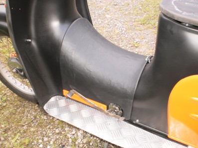

Sodele, Sitzbank und Elektrik fehlen noch, ansonsten fertsch...
Heute mal ein Kennzeichen besorgen und dann auf trockenes
Wetter warten. Den Mitteltunnel hab ich aus einer Laune heraus
mit Vinyl überzogen, da ich keine Lust hatte, den Schmodder
abzuschleifen, mal sehen, wie lange das hält - und was ihr davon
haltet? -

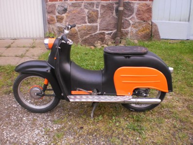

noch zwei...
Re: Meine alte Schwalbe
gefällt mir echt sehr gut .Gerade die KR50 Maske finde ich Optisch echt super, hätte ich auch gerne. Auch die verlängerten Trittbretter finde ich sehr passend . hatten ja früher eigentlich alle, berliner roller, troll, czesetta,Tatran usw. Farblich hätte man sicher noch was machen können, aber jeder hat halt einen anderen Geschmack.
gruß Wutzman
Schicke Farbe, in der Kombi hatte ich mal ne SR-50 lackiert. Meine Schwalbe wirde gerade schwarz seidenmatt mit viel poliert und Chrom;-)
Gestern Schild besorgt (Allianz 25€
) und mal etwas gefahren
auch mit ohne Licht. Ab Halbgas lief sie schlecht, das lag dann wohl
an einem völlig hochgebogenen Halteplättchen für die Teillastnadel
(evtl. aus der HD raus und dann verbogen beim Einführen? aber mit
Gewalt geh ich nicht dabei ???)
Naja, weitere Einstellfahrten folgen... wenn es nicht mehr regnet...
Zur Farbgestaltung: Ich hab mich ja daran orientiert, wie sie früher
ausgesehen hat, nur sind die weißen Teile jetzt orange. Die Trittbretter
und das Tachoblech sind auch "original". -

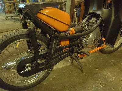

Sodele, nach Äonen mal wieder geschraubt...
Der Motor musste einem neuen weichen, sah zwar
gut aus, aber die Lager waren doch fertig. Jetzt neuer
Rumpfmotor drin (der alte beschäftigt mich dann an
langen Winterabenden...) und er läuft zumindest
Die Bleche müssen aber noch wieder dran und eine
Probefahrt war auch noch nicht drin, wenn ich jetzt aufn
Hof gehe, freuen sich die Kids, aber von den Muttis gibts
wohl Lack. Also etwas Zweitaktduft in der Werkstatt weg-
