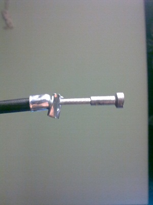

ich suche das oben genannte aber finde es nicht. Die Varianten sehen alle anders aus, auf den Bildern. ( AKF, Ostoase)
Ich such die Variante auf meinen Bildern. ![]()

Die Stellschraube kommt ja wieder in die Amatur.
Und den Nippel kann man eigentlich abnehmen, an den neuen wieder anfügen, und dann passt auch der hier ( http://www.akf-beta.de/kupplungszug-i…d-sr4-2/a-7882/ )
Ansonsten Nippel dazu kaufen. ( http://www.akf-beta.de/simson/bowdenz…el-alu/a-68150/ )

Der Nippel ist bei den alten noch fest drauf, man kann ihn nicht abnehmen. Bei den
neuen Bowdenzügen musst du den Nippel noch dazu bestellen.

Das Akf Model hab ich gerade im Keller gefunden aber da ist dieser große Bolzen am Ende nicht vorhanden. Nur dieser kleine dünne Blechbolzen oder Platte (wie mans nennen will) und ich habe Bedenken, das der beim Kuppeln hält. ![]()

Oben wird das Ende ohne Blech eingehangen und unten das mit, und wo das Blech ist, ist kein Nippel dran, oder wie ist das zu verstehen?

soweit hab ich es verstanden. Aber unten das dünne Blech....
Ich bin mir da nicht sicher ob das hält, vorher war ja dieser dicke Hammerkopf dran.hab jetzt die alten teile auf den neuen Bowdenzug gemacht. Kann ich ihn jetzt so verwenden? oder brauch ich diesen Nippel noch?
http://www.akf-beta.de/simson/bowdenzue ... u/a-68150/
Ist der Nippel dann für den Bowdenzugende am Motor gedacht ja? Anstatt des "Hammers" bei meinem vorigen Bowdenzug.

Das Blech auf dem Ersten Bild war schon da?
Oben wir dir die Nippelaufnahme fehlen um den Bowdenzug zu halten ( http://www.akf-beta.de/simson/bowdenz…el-alu/a-68150/ )
Die Stellschraube kannst du so in die Amatur rein drehen und den Bowdenzug dort dann einhängen, die muss nicht so da drauf baumeln, dazu ist sie ja Geschlitzt.

Ja dieses Blech war schon dran als ich ihn gekauft hab.... gibts da vlt. noch ne alte Ausführung die ich brauche?
Also brauche ich den Nippel zwingend?
ICh glaub ich hab den damals gekauft: http://www.akf-beta.de/simson/bowdenzue ... 51-1/a-78/

Du kannst dir auch die alte Nippelaufnahme nehmen und kurz einschlitzen das sollte eigentlich genauso Funktionieren, also du brauchst definitiv etwas was den Bowdenzug hält.

macht Sinn. Hab mich schon über das dünne Stück Blech gewundert.
Ich bestell mal den nippel per briefversand.
Bei ebay gibts die dinger noch billiger wie ich gerade sehe.
2,49€ mit Versand.
