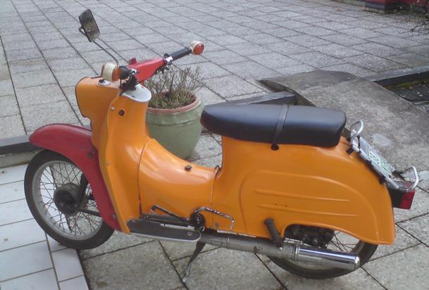

    Ich habe mir vor ca 2 Jahren eine gammel-Schwalbe gekauft, zum niederrocken im Winter.
    So sah sie aus als ich sie gekauft hab:

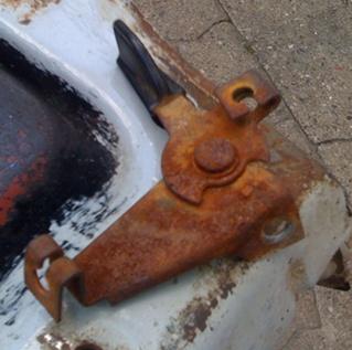

    [Blockierte Grafik: http://666kb.com/i/c4w55ew6rumscffgl.jpg]
    [Blockierte Grafik: http://666kb.com/i/c4w55rnntd76izt39.jpg]

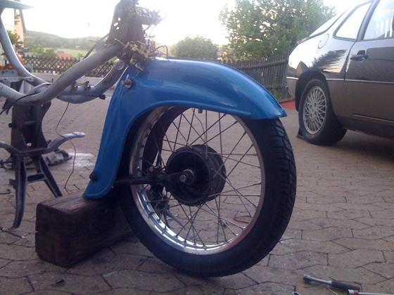

    Und ein bisschen Spaß muss auch sein, nachdem ich die Felge wieder auf voderman gebracht habe...
    [Blockierte Grafik: http://666kb.com/i/c4w5a0orrvmf2r6kl.jpg]

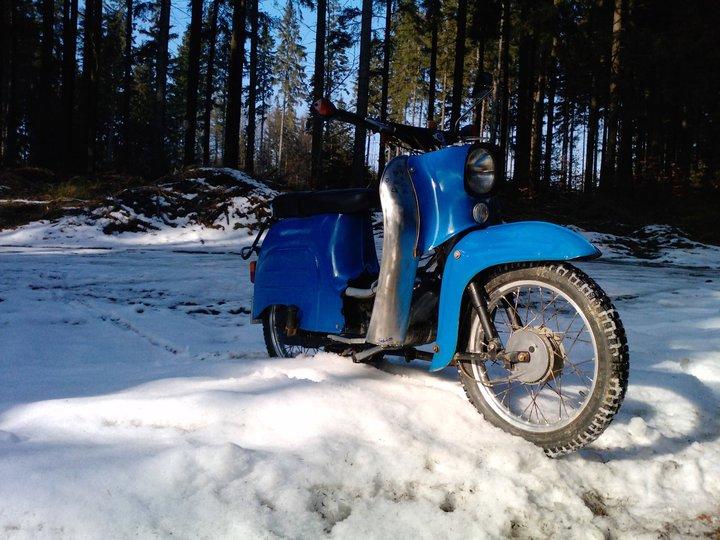

    Im Moment sieht sie so aus:
    [Blockierte Grafik: http://666kb.com/i/c4w5aq4ka47w6x72d.jpg]
