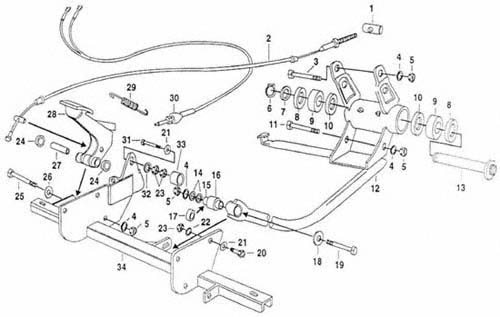

  • Re: Die erste Simson SR50!
    Servus,
    Und versuch mal nach der Motoraufhängung zusehen, die reisst sehr gerne mal.
    Man kann im eingebauten Zustand nur leider nicht so viel erkennen.
    [Blockierte Grafik: http://www.mza-vertrieb.de/images/zeichnungen/normal/ROLLER-93-02.jpg]
    Und die Querstrebe wo der Motorhalter befestigt ist kann auch brechen/reissen.
    Aber evtl. passiert das eher bei etwas Leistungsstärkeren Motoren. :D
    Also mein 60/4 hatte den Roller damals sehr zugesetzt :wallknocking:
