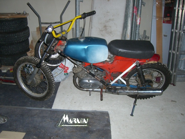

Um bißchen die Fahrwerkskritiker von deinem Moped abzulenken, poste ich einfach mal ein Bild vom Bauzustand meines alten Wald-/ und Wiesenstars ...auch mit Schwalbehinterradschwinge...
[Blockierte Grafik: http://s10.directupload.net/images/user/110118/2kfgd8y8.jpg]
Zum Tieferlegen würde ich zumindest hinten auf hydraulische Federbeine zurückgreifen.
Falls du die Schwinge gewechselt hast, wegen den Erhöhungen bei den Federbeinen, da gab es eine offizielle Simson Werkstattumbauanleitung, die darin besteht die Erhöhungen zu kürzen und neue Löcher für die Federbeinbefestigungsschrauben zu Bohren.
Alternativ nach Habicht oder Sperberschwinge Ausschau halten.

Okay, hatte hier nur irgendwo im Verlauf etwas von reibgedämpft gelesen...
Die Schwinge die bei dir drin war (eben erst gesehen), ist genau so eine umgebaute Starschwinge (gekürzte Federbeinerhöhungen).
Das was du brauchst ist eine Sperber oder Habichtschwinge.
Beide haben keine Erhöhung am Federbein und beide haben keine Fußrastenhalterung an der Schwinge (da die hinteren Fußrasten bei beiden Modellen am Rahmen angeschlagen sind).
Beide Schwingen sind aber mit der Starschwinge identisch im Sinne von den Fahrwerksabmaßen.
Alternativ kannst du auch bei der Starschwinge einfach die Halterung der hinteren Fußrasten entfernen (die Blechlappen sind nur angeschweißt).
Fahrten mit Sozius sind dann halt nicht mehr drin, es sei denn du läßt dir etwas Anderes einfallen für die hinteren Fußrasten.
