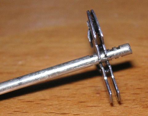

    Der N1-8 hat einen anderen Zerstäuber als der N1-5. Das ist an den Schwalbe Luftfilter angepasst. Von daher den Zerstäuber auf jeden Fall mit tauschen, nur mit ändern der Bedüsung wird das nix. Im 1-8 ist einer mit Querbohrung drin und im 1-5 einer mit Schlitzen seitlich.

    Das kaschiert die Schwalbe hier beim N1-5 original durch die 08er Nadel, die ist etwas kürzer. Und die Form geringfügig anders. Das macht ne Menge aus, außerdem ist das Schwimmerniveau 1mm höher.
    Das alles zusammen mit dem Ansaugtrakt der KR51/1 passt eben dann gut mit einer 67er HD.
