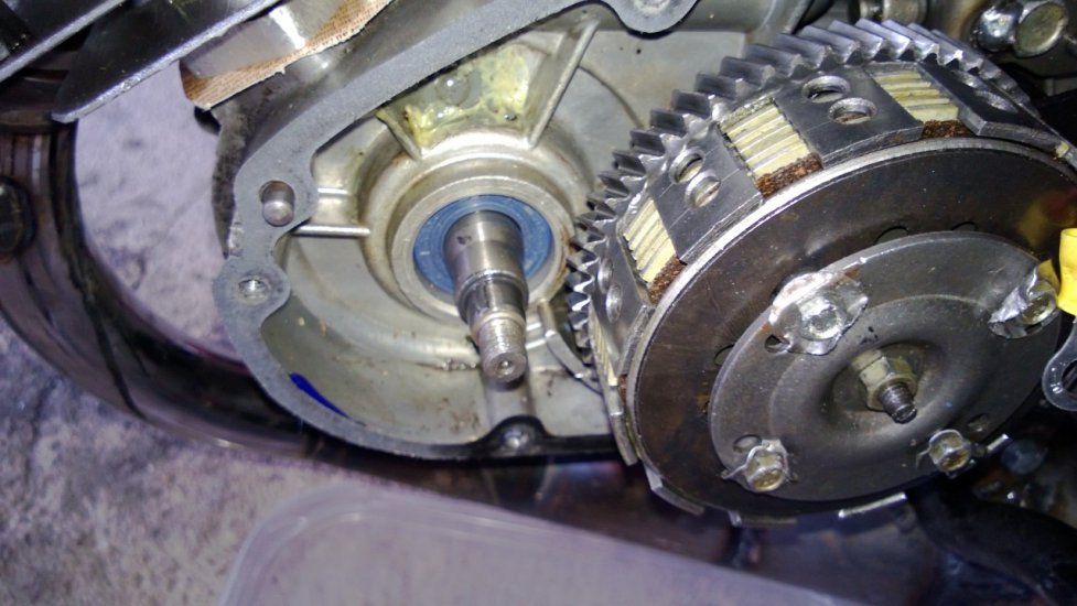

    Hab nochmal den Motor grob zusammen gebaut (ordentlich aber ohne Zylinder Kuplungskorb)
    dann hab ich einfach mal an der Primärwelle gedreht und mir fiel auf das immer bei einem Punkt es ein klacken gab!
    Also muss es ja an ein Teil des getriebes liegen werde morgen mal das Getriebe auseinander bauen und alles überprüfen wo dieses mysteriöse Klacken herkommen kann.
    Dann habe ich den Kupplungskorb sowie das dazu gehörige Zahnrad angebaut und geguckt ob sich der abstand verändert zwischen dem Kuplungskorb und dem Zahnrad und es gab keine optische änderung..
    Daraus folgt das die Kurbelwelle okay ist sowie der Kupplungskorb(bin ich der Meinung)
    Also schließe ich auf das Getriebe .... Kann ja morgen mal ein paar detailierte Bilder von den Ritzeln und wellen machen.

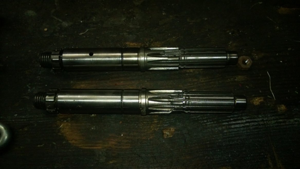

    Wie geschrieben es lief ja damals, also hatte es auch gehalten und erst nach längere Zeit schrottete ich die ganzen wellen wo das 5 gang Getriebe eingebaut wurde :(
