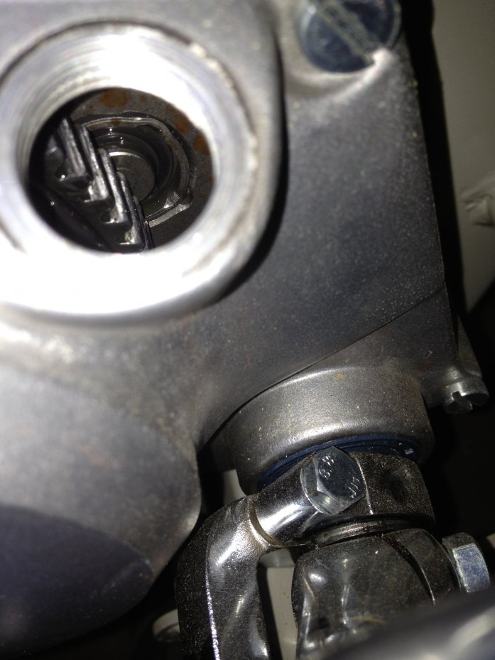

[ATTACH=CONFIG]8167[/ATTACH]
Hab hier mal ein Foto gemacht, die welle dreht sich schön rund.

Ja, dann wird es die Getriebeeinstellung sein. Dazu mußt Du die 13er Mutter oben am Motor entfernen und der darunter-/innenliegende Schlitzmutter mal eine halbe Drehung nach links verpassen. Vor dem Test die 13er Mutter wieder festschrauben.

Die Schaltungseinstellung. Wenn Du nicht hochschalten kannst, muß die Mutter etwas nach links gedreht werden und bei Problemen beim Runterschalten nach rechts.
