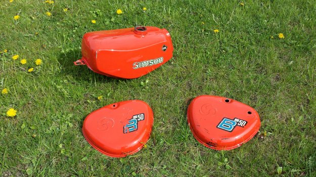

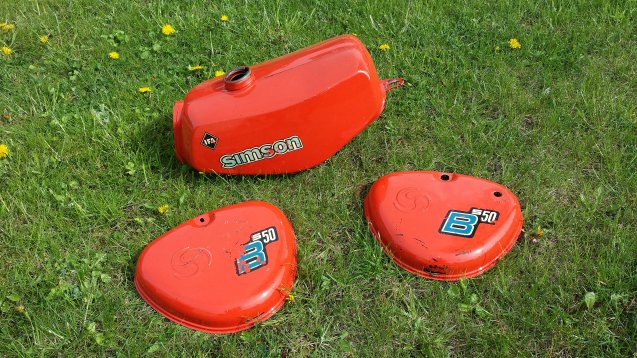

Wollte mal mein Ergebnis zeigen
Hatte ein Lackset genommen welches in einem wirklich grenzwertigen Zustand war (schon beim leichten berühren haben sich Teile abgelöst)
klar ist es immer noch nicht mit einer neuen Lackierung zu vergleichen aber das war ja auch nicht mein Ziel
[ATTACH=CONFIG]10567[/ATTACH]
[ATTACH=CONFIG]10568[/ATTACH]auf dem Bildern ein bisschen schlecht zu sehen aber glänzt sehr schön und ich bin mit dem Ergebnis sehr zufrieden
