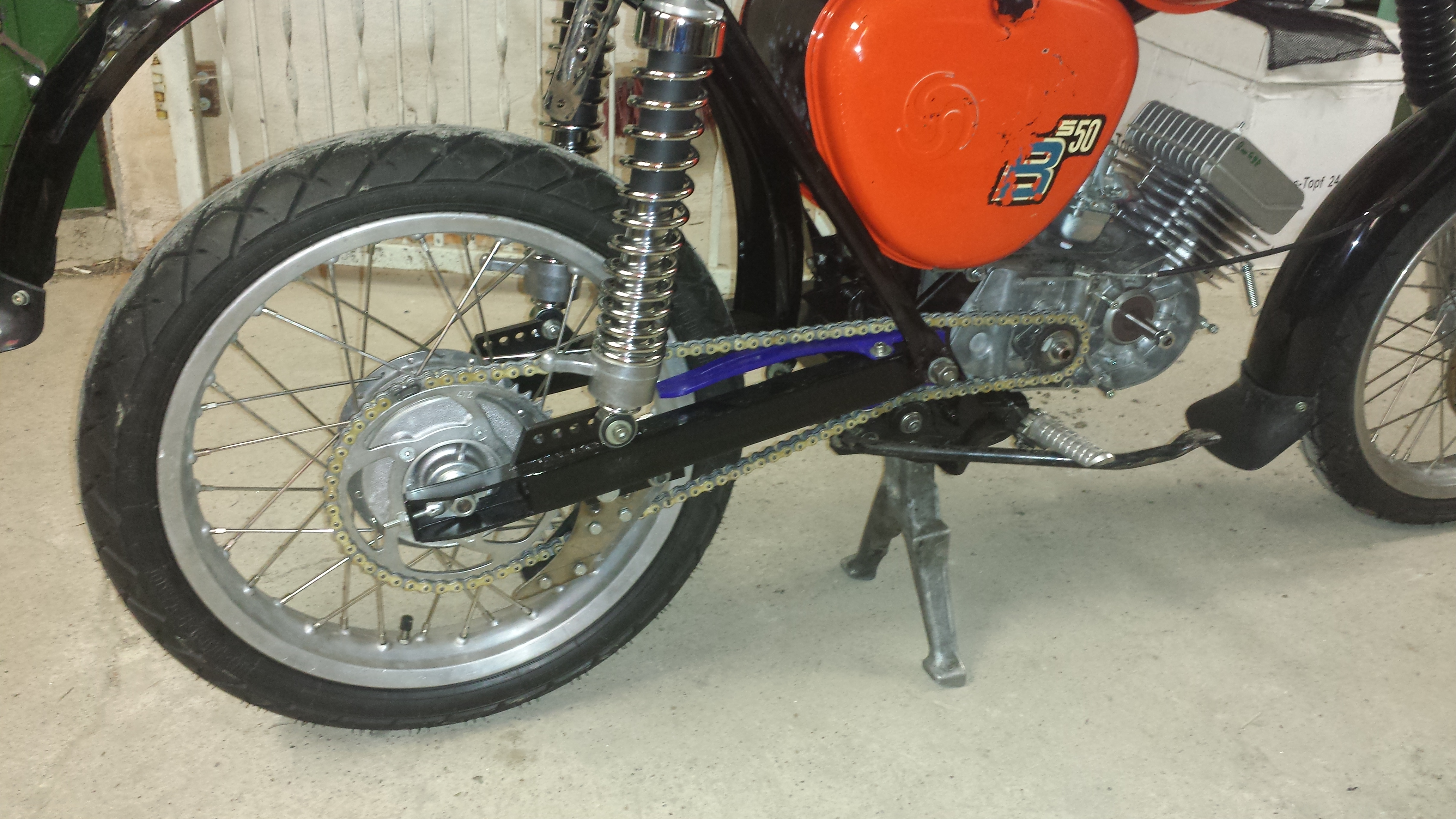

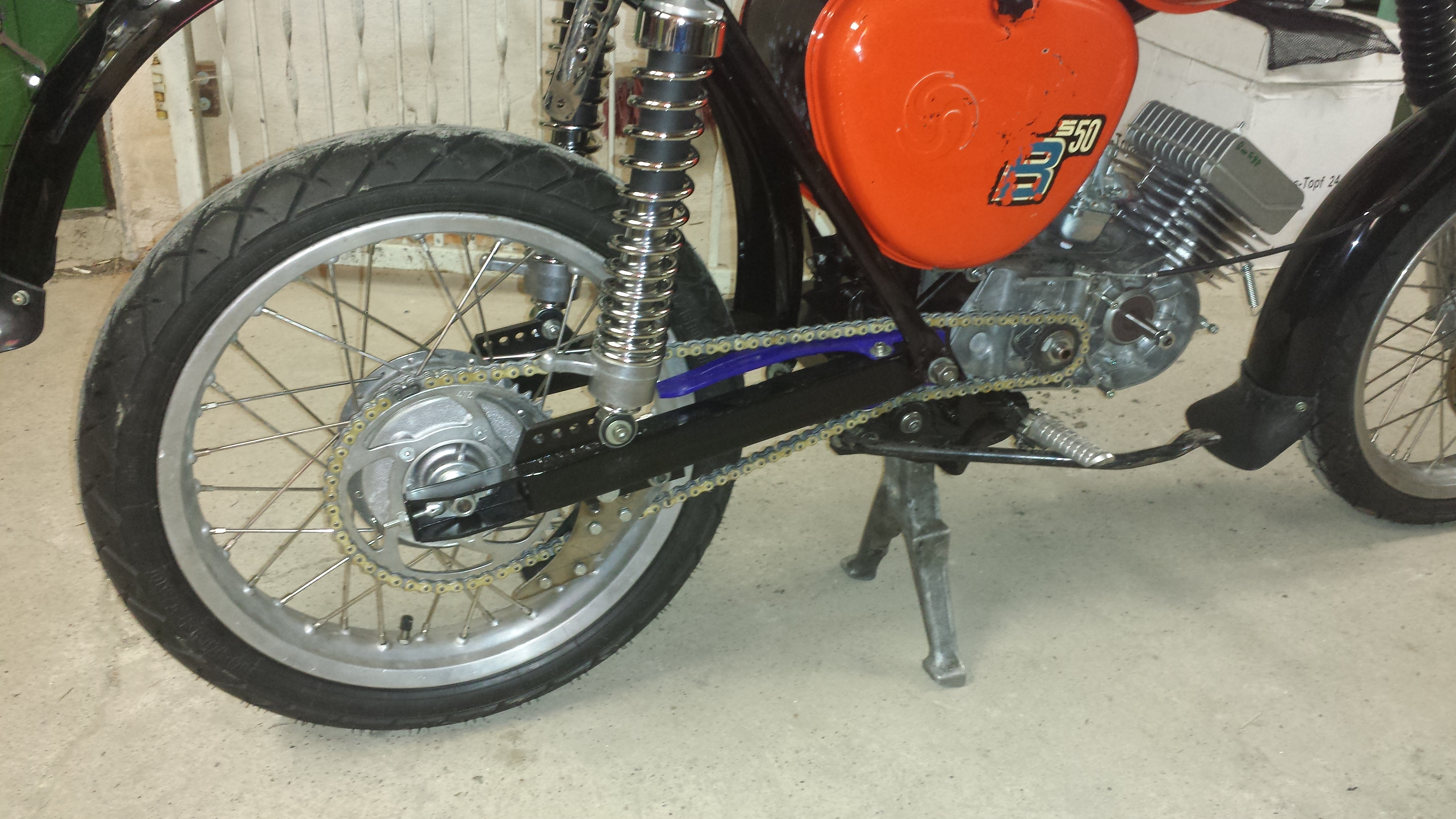

hinten die sind von Stoßdämpfer Schwarz mit 4cm verlängerung (also gesamt glaube 40cm) und progressiven Federn
bin total begeistert...... halten nun schon mit neopren Überzug 5 Jahre und sind noch wie neu
fairer Preis für ordentliche Qualität
Kastenschwinge ist m.M. nach ein Muss für alle die sportlich unterwegs sind ....im Straßenmoped mit original Länge und im Crossmoped 5cm länger
Belastbarkeit ist höher und verwindungssteifer für angenehmeres Kurvenfahren
