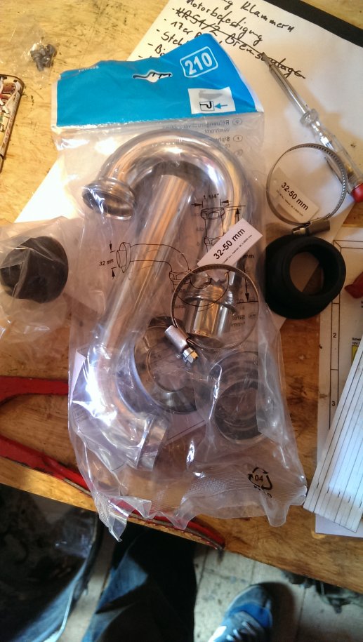

Brauchst du nicht unbedingt, hab es selbst auch schon mit handelsüblichen Baumarktprodukten gebaut. Dazu werden benötigt:
-Syphon (32mm Edelstahlrohre)
-Reduzierungsgummies (32mm innen und 40mm Außendurchmesser)
-Schlauchschellen (2x32-50mm) und falls benötigt noch 2 für die Luftfilter
[ATTACH=CONFIG]9581[/ATTACH]

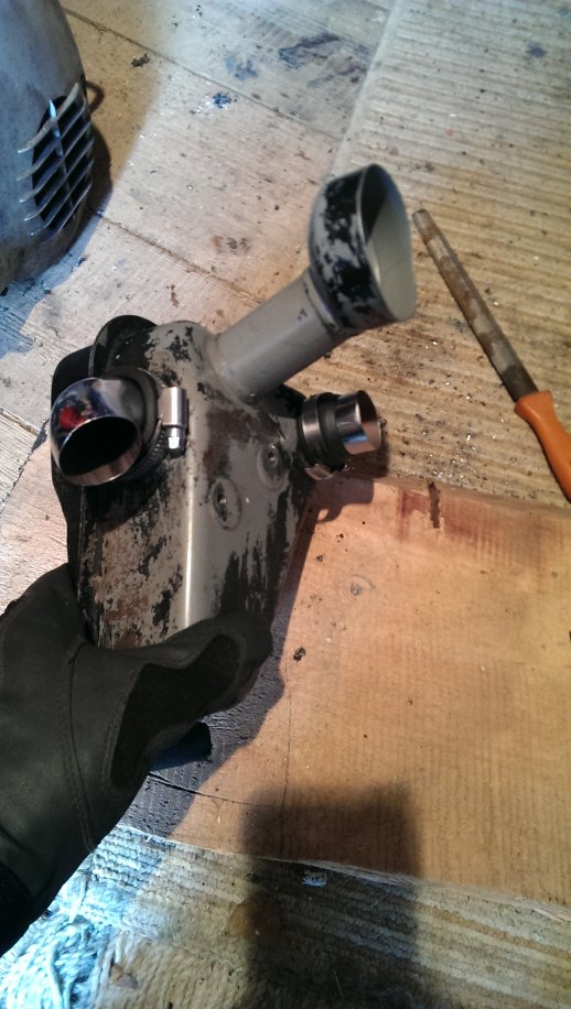

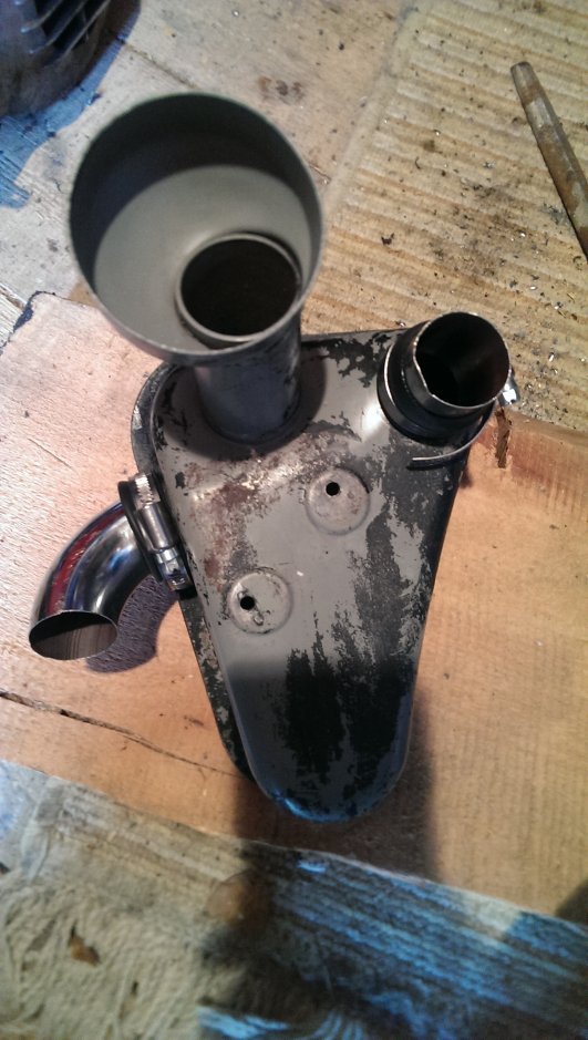

In den Beruhigungskasten bringst du die Löcher ein (34mm hatten sich ganz gut gemacht) das Loch links noch etwas höher als auf dem Bild, dann hast du mehr spiel an der Kette - Kannten entgraten.
Gummies rein (mit der breiten Abschlußkannte nach inne) und dann musst du die zugeschnittenen Rohrstücke ordentlich reinprügeln, da der Gummie ja durch die Verdrängung des Rohres erst richtig hält.
Rohrschelle drum und fertig!
[ATTACH=CONFIG]9582[/ATTACH][ATTACH=CONFIG]9583[/ATTACH]
Durch die Gummis und den "geziehlten" Einsatz von Unterbodenschutz (jetzt auch zum sprühen erhältlich) erhält man gleich noch eine "Geräuschdämmung"!

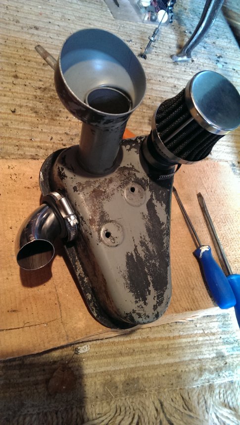

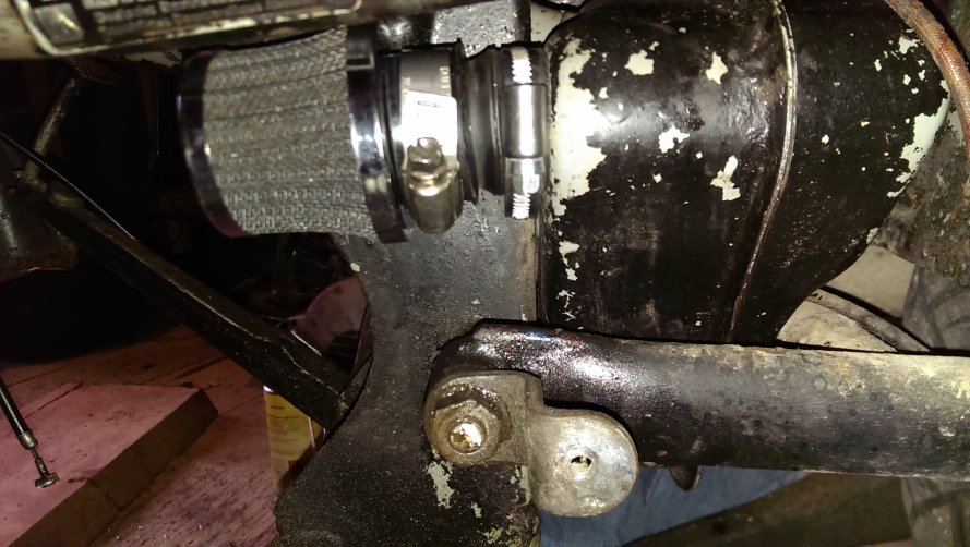

Testeinbau sah dann so aus:
[ATTACH=CONFIG]9585[/ATTACH][ATTACH=CONFIG]9586[/ATTACH]

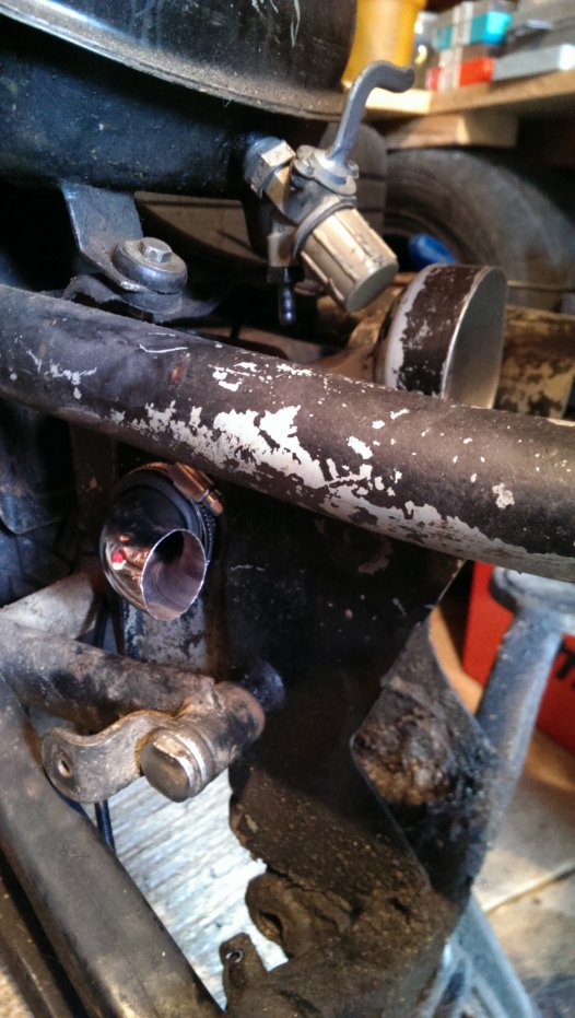

Den seitlichen Stutzen habe ich dann nach hinten gedreht.
Der Aufwand lohnt sich aber echt erst ab einem Vergaserdurchmesser 18+ (schätze ich mal). Bei weniger reicht wohl ein Stutzen. -
