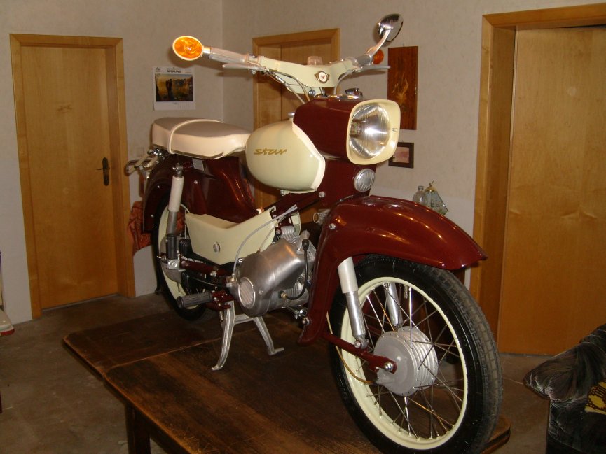

star 4/2 baujahr 64 läuft schlecht
Also wenn es wirklich ein 64er Star ist liest sich das aber nicht Original.

Ja schon klar,aber ein 64 Star ist schon was besonderes und zu Verbasten zu schade.
Aber erstmal egal,kann halt vieles sein evtl auch Nebenluft.

aha warum ist ein 64er star was besonderes? möchte den nämlich im frühjahr verkaufen.....wie liegen die so im preis bei originalzustand?
Erstes Baujahr, seltener wie ne 64er Schwalbe!
