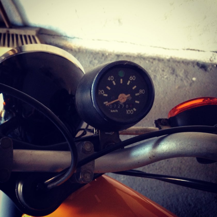

So möchte ich auf 4-Gang-Seitendeckel umbauen und Drehzahlmesser ... passend dazu hab ich den 100er-Tacho schon angebaut![ATTACH=CONFIG]10778[/ATTACH]

Hab meinem Mopped noch einen neuen Lenker gegönnt ... Auf dem Bild sind die Anbauteile aber noch nicht richtig ausgerichtet.

Der ganze Lenker ist doch nicht richtig ausgerichtet auf dem Bild
Er könnte durchaus noch ein Stückchen nach hinten, allerdings muss ich sagen das es sich so sehr angenehm sitzt
Ah ok alles klar
Könntest du nochmal ein Gesamtbild machen wo man ddie Stellung vom Lenker zum ganzen Moped sieht?
Mach ich wenn ich an der Garage bin!
